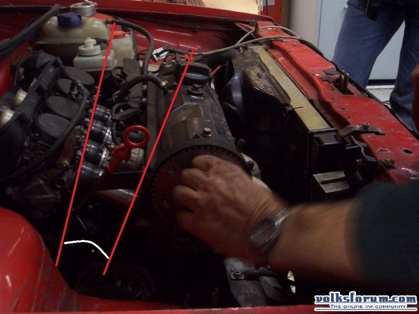

Het gaat om de hoek dus die je carbs tov je blok nodig hebben!
ff snel een fotootje... Deze carbs staan niet vlak... en hoeven dat ook niet! Van sommige motorfietsen hoeven de carbs niet horizontaal te staan! Als de jouwe maar staan zoals ze orgineel in de "donor" motorfiets staan!

Het klopt wat martijn zegt. Precies de hoek die hij aangeeft. Het gaat erom dat de vlotterbakken horizontaal liggen.
Ik had even niet de mogelijkheid om een tekeningetje te maken. Dit zal ik morgen als nog doen en even naar je toe mailen erik.

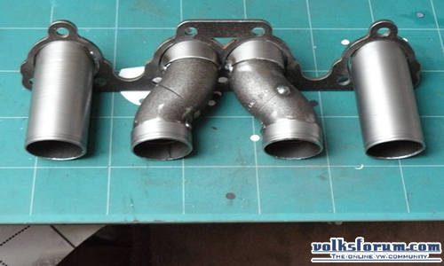

Heb na een hele tijd proberen en vele prototypes eindelijk een goede passende oplossing gevonden voor een spruitstuk om motorfietscarbs/webers op een 1500, 1600 en 1800 8v te monteren.
Omdat ik gebruik maak van een 38mm carb kwam ik niet uit op de kop. De bevestigingsbouten van de inlaat zitten namelijk te dicht op elkaar om runners met 38mm binnendiameter te kunnen plaatsen.
Ik heb nu een adapter gemaakt zodat dit wel mogelijk is. Het gaat om een vrij dikke adapter die kan worden gemonteerd met de originele bevestigings boutgaten. Deze bouten liggen in de adapter verzonken. Bovenop de adapter wordt dan het eigenlijke spruitstuk gemonteerd met eigen bevestigings gaten.
Alles waterstraal gesneden, de prijzen voor deze moteren zijn echter wel anders dan normaal. De cyclustijd om de adapters te kunnen snijden uit 15mm staal/RVS is namelijk een stukje langer.
De eerste is al verkocht en ben nu bezig met een tweede voor iemand van het forum hier.
Plaatje bij het praatje
Links originele inlaatspruitstukpakking, adapter, custom spruitstukpakking, voetplaat spruitstuk, runner. (adapter en voetplaat uit staal, alu runner voor het idee)
Hier zie je goed de inbus die verzonken in de adapter de originele gaten gebruikt.
Custom spruitstukpakking
Alles op elkaar gemonteerd
Spruitstuk (Gehecht)
Mvg, Pim Bonne

Mooi gedaan
Hebben die runners wel dezelfde lengte of maakt dat niet zoveel uit?
  #34
Old 09-06-2010, 22:45
Dub-Detail Dub-Detail is offline
Posts: 1,311
Nee lengte verschild, maar de diameter is anders.
Zo hebben ze eigenlijk allemaal nagenoeg een gelijk rendement.

Runners zijn 38 mm en ik geloof dat die bochten 37,2 zijn. Andere lasbochten waren er niet in staal. Daarom ben ik ook gestopt me staal en ga ik door met alu rvs. Maar bij die weberspruitjes zie je ook dat het niet even lang is.
