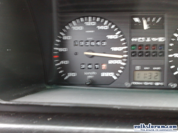

Wanneer je standaard 1.8 8v ongeveer deze stand aangeeft rij je bijna volgas.

Voor de zeurpieten onder ons
dit was ook bijna volgas
teller van F&i
(eigenlijk een 16v teller)
Present: Golf6 1.4Tsi & R6 Rossi 2000
  #40
Old 13-02-2010, 10:01
Domi
220km/u en maar 5000 rpm . klopt al niks van dus.
Schaalverdeling van 8V en 16V is anders. Je rijdt hier gewoon 200 volgens je 8V teller.
Bij de 8V staat 120 boven in midden en bij 16V 140. Scheelt dus 20km/u.
220km/u ga je echt niet redden. En dan moet de afwijking er nog af. Ik denk dat je volgens tom-tom maar een 185 a 190km[u rijdt.
