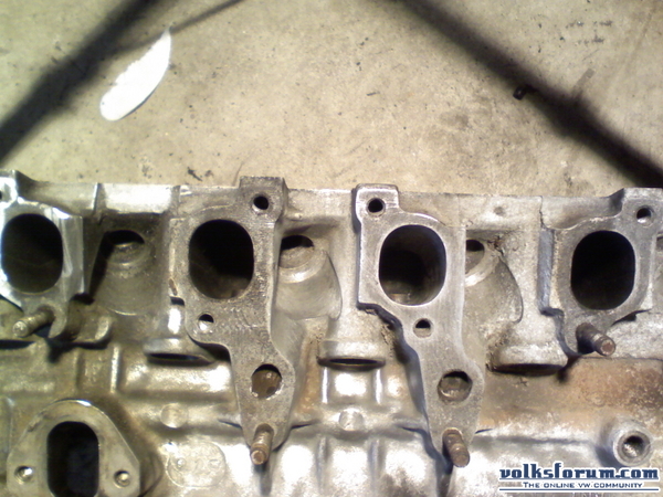

dit is mijn kop

als ik jouw koppie zo zie kun je nog heel wat vlakken voor een hogere compressie.
liter je kop even uit/ liter de ruimte bovende zuiger even uit als die in bdp staat,meet de dikte van een plat gedrukte koppakking even op, en meet de slag.
hiermee kan je de compressie verhouding berekenen.
reken vervolgens een paar keer na met een kleinere maat van cilinderkop verbrandings ruimte en bedenk zo je compressie verhouding, breng dan je kop weg en vertel hoeveel je ervanaf wilt hebben.
voor het uitliteren kun je even naar de huisarts gaan, die hebben van die injectie spuiten hiermee kun je redelijk nauwkeuring literen.

dit is een hele boterham amai heb jij soms fotos van zo een bewerkte kop voor en na
ik ga morgen beginen met mijn kop ik zal dan ook fotots plaatsen
wacht nog even met schuren/frezen slijpen etc.
ik zou even een ander kopje zoeken een stukke met krommem kleppen ofzo.
zaag deze op 4 plaatsen doormidden ( midden door het inlaatkanaal/midden door het uitlaatkanaal en aan beide uiteindes in het waterkanaal).
zo heb je een duidelijk beeld hoever je de kanaalen etc kan uitvrezen.
ik doe het altijd zo, ik heb een stift slijper.
en een kleine graden hoekje die ik verstellen kan.
vervolgens ga ik grof weg de hoeken vrezen in de proef kop en meet deze op met de graden hoek,
vervolgens ga ik aan de slag in de kop die klaar moet en maak de hoeken zoals in mijn proefkop, vervolgens maak ik alle hoeken exact het zelfde en uiteindelijk maak ik de kanaalen mooi rond. vervolgens liter ik ze uit en dan moeten ze allemaal even groot zijn.
