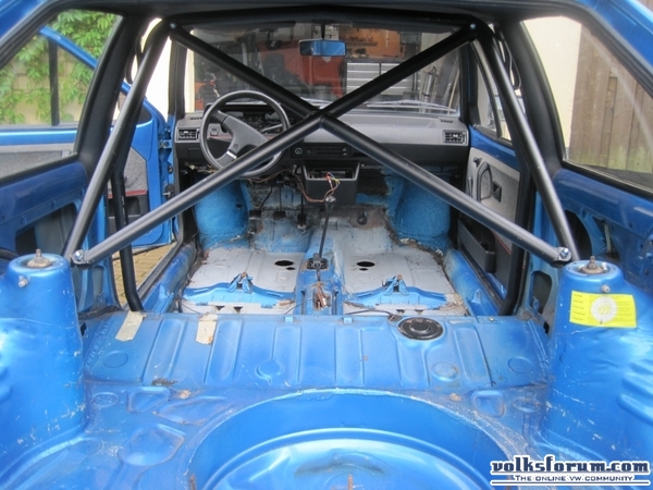

Inmiddels weer terug uit Zweden na een half jaar studie, dus eindelijk weer tijd om wat te sleutelen.
In de afgelopen week het interieur gestript en de bitumen matjes uit de auto gehaald. Mooi rot klusje maar het is geklaard!
Totale gewichtsbesparing, 4,2 kilo!
Beugel er voor het oog even ingezet, staat toch wel stoer hoor.

Maar ik ben inmiddels weer een stapje verder gekomen.
Setje nieuwe QSP gordels aangeschaft:
Rolbeugel weggebracht naar een constructiebedrijf om een gordelbuis ertussen te laten lassen:
Stoelrails en voorste bevestigingspunt verwijderd:
Heb het niet gewogen maar er kwam redelijk wat gewicht uit:
De staanders van de rolbeugel komen in de hoeken te staan, dus deze blank gemaakt zodat ik steuntjes in kan gaan lassen:
Toen de beugel geplaatst en met spanbanden op hoogte gesteld.
Voetjes uitgezaagd en gepast:
In elkaar gelast, check die actiefoto!
Final product:
En in de auto gebakken:
En hij staat!
Next: Montagepunten voor de stoelen maken.

Weer wat verder; profielen voor de stoelen in de auto gelast en de gaten geboord voor de gordelogen
Verder roestgaten dicht gemaakt en kapjes die in de bodem zitten vastgelast.
Nu de bodem netjes afwerken en in de kleur zetten en de bodyschutz aan de onderkant herstellen na al het laswerk.

Bodem geschuurd en in de grondverf gezet. Vervolgens de naden van de gelaste delen gekit en de originele gaten afgeplakt met ductape. Nu kan de tweede laag grondverf erop en dan kan de bodem in de kleur gezet worden. Ook de plekken met weggebrande bodyschutz helemaal schoongemaakt, die kunnen nu ook weer netjes in de RX. -klus-

Bodem in kleur gezet, onderkant behandelt, rolbeugel gespoten en gemonteerd, stoelbevestigingen en gordelogen gemonteerd.
So far so good!

begint er gaaf uit te zien,maar geeft de foto zo'n vertekend beeld van de kleur of lijkt het er irl beter op?

Lijkt zeker beter in het echt, de flits vertekent het nogal. Maar perfect is het niet nee, het is dan ook gewoon een standaard kleur uit het rek bij de Gamma, moet een beetje op de kleintjes letten
