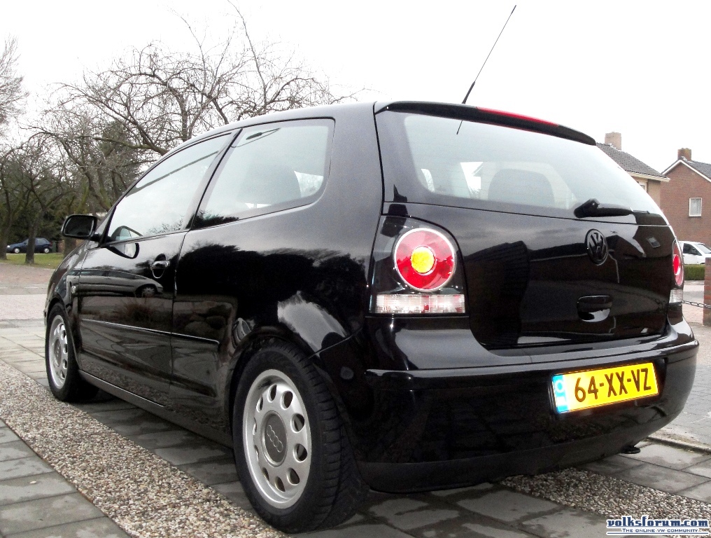

Een dezer dagen moet mijn handgreep van mijn achterklep opnieuw gespoten worden.
Gezien deze enigszins aangevreten is zit ik er aan te denken deze te vervangen. Nu heb ik al enkele polo's gezien met een slotloos exemplaar, maar kan deze niet terugvinden in ETKA. wie kan mij vertellen waar een slotloos exemplaar verkrijgbaar is.

is dat niet gewoon deze?
6q6 827 565G
"Greep voor wagens met centrale vergrendeling"
6q6 827 565G
Dat zal hem inderdaad zijn ja, ik heb gekregen "6Q6 827 565 H"
Nu ter zijne tijd het greepje laten spuiten

Inmiddels heb ik de greep geplaatst.
Tot 3 maal toe is de auto bij de spuiter geweest, voordat het naar mijn zin was.

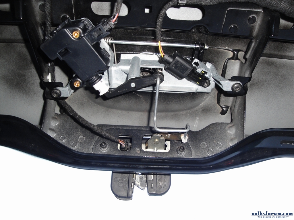

Is er misschien iemand die weet of na kan gaan hoe ik mijn slotwerk functionerend krijg? Gezien ik mijn cilinderslot verwijderd heb kan ik een plaatje niet meer plaatsen welke achter aan het cilinderslot bevestigd zat welke zorgt voor het bedienen van de microschakelaars.

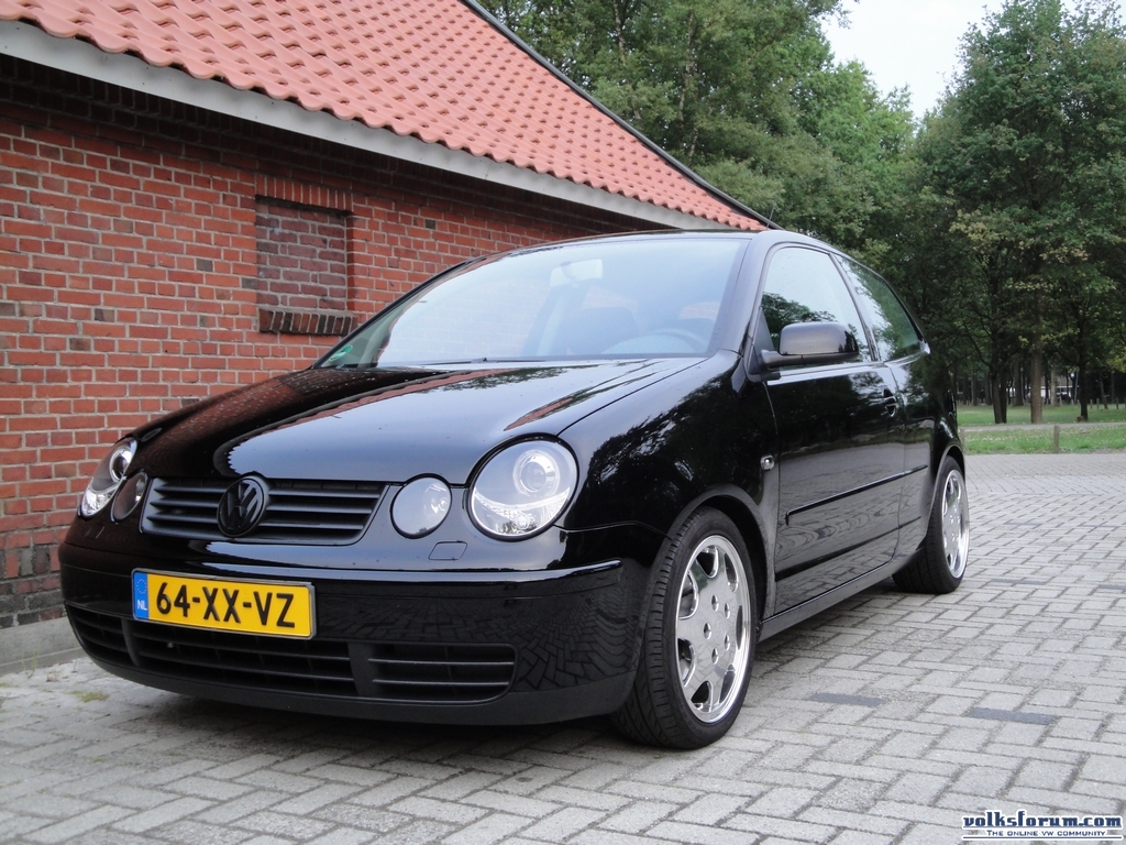

Toch maar besloten om andere koplampen te bestellen, dit omdat ik xenon in de originele koplampen heb zitten en redelijk wat tegenliggers hier last van hebben.
Het moesten angel eyes worden, omdat er niets ander te krijgen voor dit type polo.
Ook een bijpassend setje zijknipperlichten bestelt. En dit alles is uitgevoerd in helder / zwart.
De standaard gloeilampjes van de angel eyes ringen zal verwijderd worden, ook zal de bovenste ring (rondom xenon) uitgeschakeld blijven, om toch een beetje de oem look terug te krijgen.
De koplampen worden op de xenon na voorzien van SMD verlichting van Benzinfabrik.
Te zijner tijd volgen de foto’s als alles gemonteerd is.

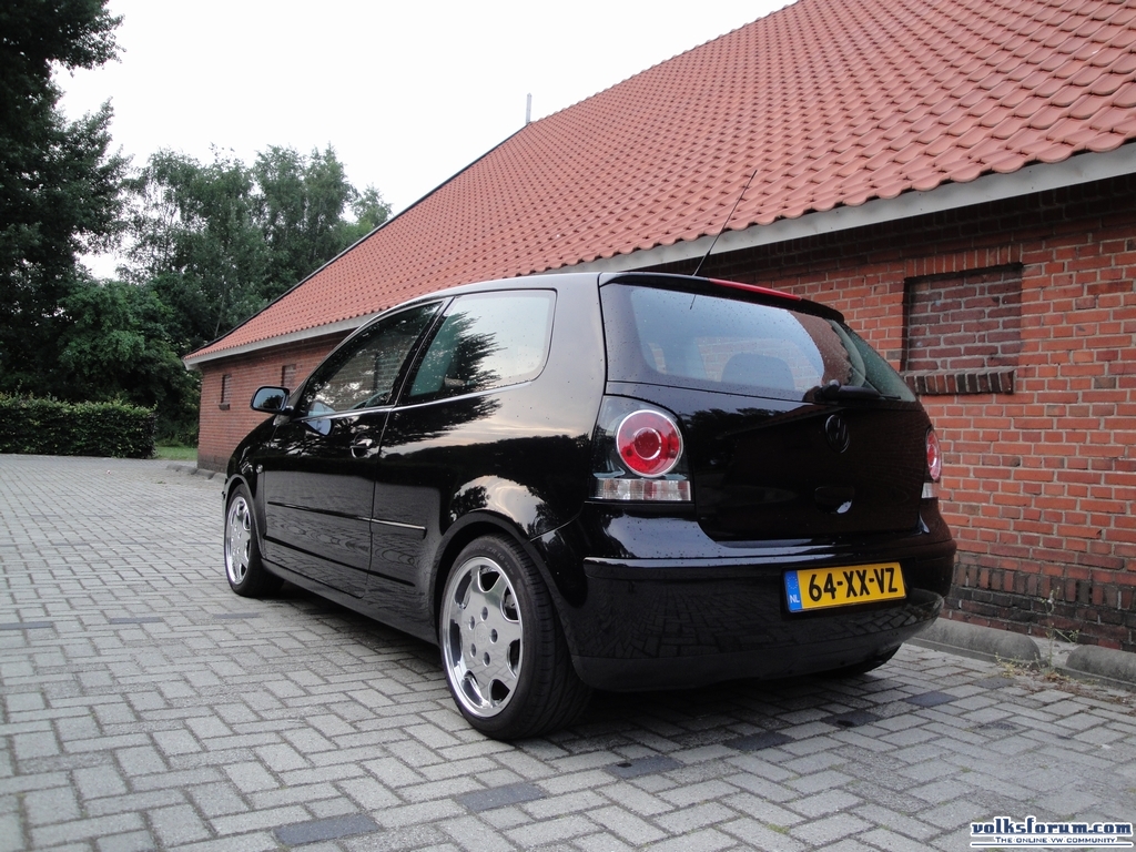

Deze week andere achterlichten binnengekregen. Ook is de dichte achtergreep te zien.

Inmiddels zitten de koplampen en de zijknipperlichten er alweer een tijdje in.
Ook heb ik een setje verdichte C2's aangeschaft, voor 6J achter 8J.

Je moet in ieder geval beschikken over centrale deurvergrendeling, als ik mij niet vergis.
Benodigdheden:
6Q6 827 565 H GRU
Greep € 54,40 ex BTW
6Q6 827 601 F
Houder € 30,10 ex BTW
6Q6 827 515 C
Stangetje € 1,50 ex BTW
1J0 973 702
Stekker € 2,34 ex BTW
De greep word gegrond geleverd, dus deze zul je nog op kleur moeten (laten) spuiten.
Op deze manier bouw je het geheel origineel om. Er zijn ook andere opties, deze zijn te vinden op: www.polo9n.info
