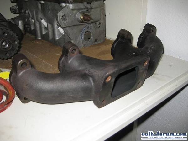

effe uit het stof
prive erg druk geweest ( verbouwen, kleine in aantocht, nieuwe baan ) maargoed...papa heeft weer wat tijd dus de schuur is weer open
Inmiddels van alles verzameld en ben het volgende aan het bouwen ( niet schrikken )
JB onderblok als basis , gewoon, omdat ze niks kosten en er nog 2 in de schuur liggen
Bewerkte cilinderkop al enige tijd geleden gekocht van een mede forumer.
Via MP een mooi uitlaatspuitstuk gescoord met een T3 aansluiting dr op.
Alle pakkingen en keeringen gekauft die nodig zijn om het blok op te bouwen.
vanavond foto's, en hopenlijk met een paar weekjes op de proefbank

Hopelijk is dit niet off-topic. Maar ik vindt dit een erg leuke topic! Loop zelf ook met het idee een turbo+carb configuratie te maken Maar dan een 1.8 8v als basis. Ben tevens een lijstje aan het maken met de modellen die fabriek af-aan met turbo+carb zijn geleverd. En dan ook welke carb's zijn gebruikt.

Lancia carb is niet tot nouwenlijks te vinden, maar jij wil dus een carb die drukvulling aankan, ik plaats een carb vóór de trubo, dan moet ik alleen de turbo aanpassen.
Austin metro heeft ook nog een turbo versie gehad met een su hif 44, maar die zijn er ook bijna niet te vinden....

Als je de carb voor de turbo zet krijg je toch alleen maar meer problemen ? De motor loopt sowiso of onderin te arm of te rijk.
Het beste lijkt me dan onderin te rijk zodat als de turbo opspoelt er genoeg benzine in de motor komt.
Volgende probleem is dat je benzine door je turbo gaat persen, kan deze dat aan ?
En het laatste probleem, de turbo draait (dacht ik) toch niet constant hetzelfde toerental ? Dan moet je de carb dus afstellen op een bepaalde piek in het toerental van de turbo (moment waar de meeste lucht naar binnen gezogen word). Buiten dit "piekmoment" loopt de motor dus altijd te rijk.

ik denk dat je het wel kan afstellen dat hij over het hele toerengebied en goed mengsel krijgt, een motor zonder turbo zuigt op lage toeren ook niet zoveel lucht door de carb al op hoge toeren en des te meer lucht erdoor gezogen word des te meer benzine er door de carb naar binnen komt en de benzine zorgt meteen voor een koelend effect
ik heb het wel eens gezien bij iemand die op een heele oude morris mini een dubbele weber voor en compressor had zitten en die reed perfect

daarom ben ik ook een proefbouw aan het doen, gewoon om te kijken OF het kan, en wat de problemen zijn waar ik tegenaan ga lopen.
mechanisch is het niet zo'n uitdaging, maar mengsel, onstekingstijdstip etc etc etc wel
