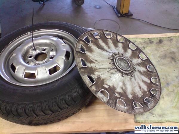

Deze week verlagingset binnen gekregen en er even onder gezet lijkt al een stuk beter .
maar had er ook hulp bij al was er niet helemaal bij ford trekt toch meer bij deze man .
Heb nog geprobeerd de bora wieldoppen er op te krijgen maar dat wou niet helemaal zo ik het wou om de voor wielen wilden ze wel maar achter niet omdat je daar met het lager zit .
Zie onderste fotos , achter steekt het afdichtings (vet) dopje te ver uit zodat de wieldop er tegen aan komt en voor zit het lager in de aan drijfstang zodat die niet uitsteekt en wel past.
Foto's van het totale plaatje hoop ik deze week mee te komen moet eerst nog even wat anders bedenken 2andere velgen of 2 spoorverbreeders van 15mm met langere bouten maar ik denk dat de 1ste optie goedkoper is .

dat met die doppen heb ik ook al eens gedaan, je moet alleen oppassen dat de doppen niet langs de banden gaan schuren
