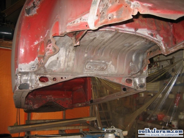

Vandaag begonnen met het kaal maken van de body. Ben begonnen met het stralen van alle plaatsen waar gelast moet worden. Ik had hier voor zo`n straalpistool met zuigslang gekocht. Om de 3 minuten zat de aanzuigslang dicht dus dit is geen succes.
Koste ook maar 7 euro moet ik er bij zeggen. Heb nu een pistool gekocht met emmer om het grid in te doen. Hopelijk werkt dat beter, dat ga ik morgen ondervinden.

Het nieuwe straal pistool werkt beter. Maar het is nog niet zoals het moet zijn. Waarschijnlijk hebben we teweinig luchtdruk. We zitten nu op 10bar maar ik denk dat 15 bar beter was geweest. Er is nog een hoop schoon te maken voordat we kunnen gaan lassen, maar het schiet al op.
Frank
Mijn tijdelijke straalcabine,
Onderkant kattenbak
Gat kokerbalk
Kever 1302 1971

De achterkant en de voorkant zijn nu schoon. Morgen nog een dagje aan de kokerbalken en de binnenkant. Als het goed is, is het opschonen dan klaar.
Frank
Hij kijkt al wat minder roestig....
Onderkant voorzijde, reservewielbak.
Hoek met draagpunt terhoogte van de napoleon
Kever 1302 1971

[QUOTE=-Frank-]
Nice pic! Weet ik wat ik tezien krijg bij mijn 71er 02!
Succes met project!
Fred

Originally Posted by Frd
[QUOTE=-Frank-]
Succes met project!
Fred
Dank je! Het is wel lastig om er bij te komen rond de wielbak. Maar als het voorscherm/kop er af is gaat dit een stuk beter.
