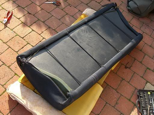

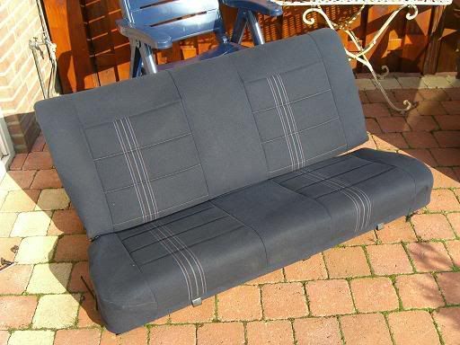

En die achterbank? Die is toch groter?
Heb je die dan ingekort of heb je het stof van de mk2 overgezet op de bank van de mk1.
Jetta MK 1.5 automaat '83 PROJECT
  #23
Old 30-11-2007, 20:42
ArjenE's Avatar
ArjenE ArjenE is offline
Posts: 2,393
ik heb de stof van de mk2 bank overgezet op de originele golf 1 bank:
