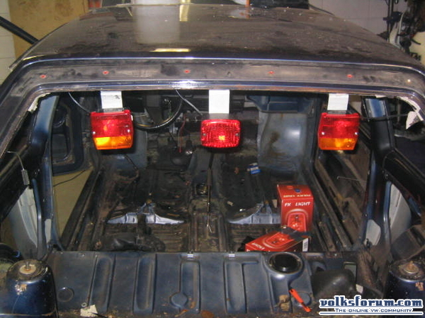

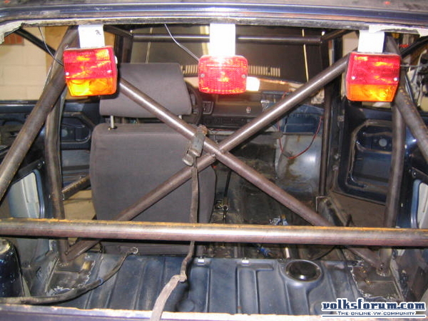

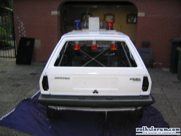

De achterlichten moeten degelijk bevestigd worden en moet in de auto geplaatst worden zo hoog mogelijk. Ik heb ze gemoneerd net onder de achterklep.
Links en rechts is remlicht en de middelste lamp is continu aan.

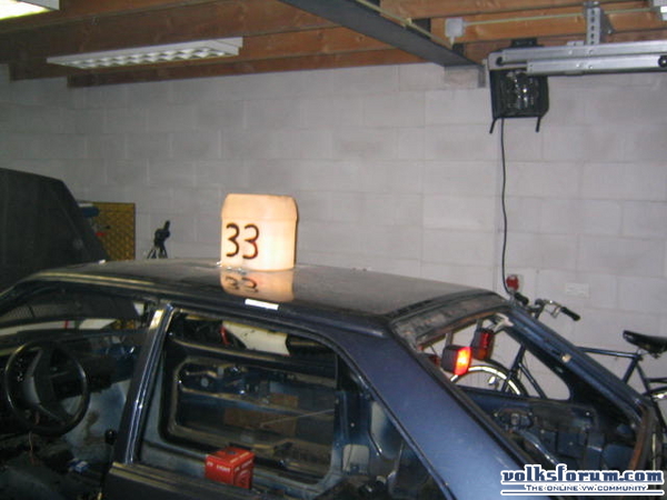

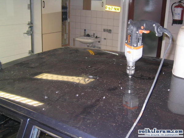

Gaten boren voor de bevestiging van het startnummer. Deed best pijn om daar zo een paar gaten in te boren.
Zie het restultaat. Een jerrycan verbouwd tot startnummerverlichtingsding

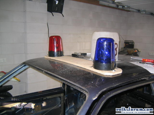

Zwaailampen gemonteerd en aangesloten.

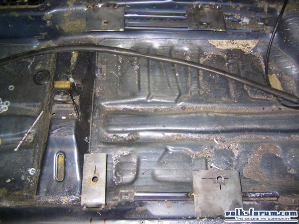

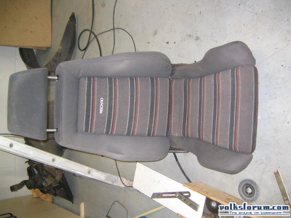

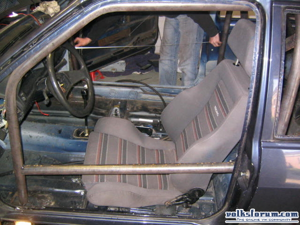

Stephen had nog een mooie Recaro stoel liggen van een Gti. Deze geeft wat meer zijsteun dan de originel stoeltjes. We hebben het onderstel er af gehaald zodat de stoel iets lager kwam te liggen.
De Recaro stoel
Plaatjes gemaakt met gaten er in waar de stoel op bevestigd wordt.
Stoel gemonteerd.

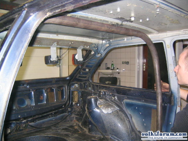

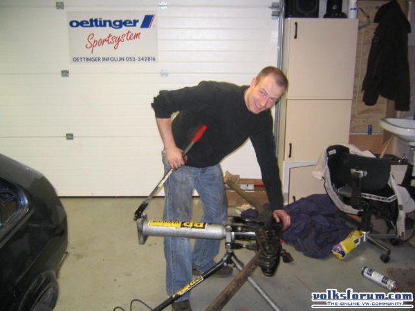

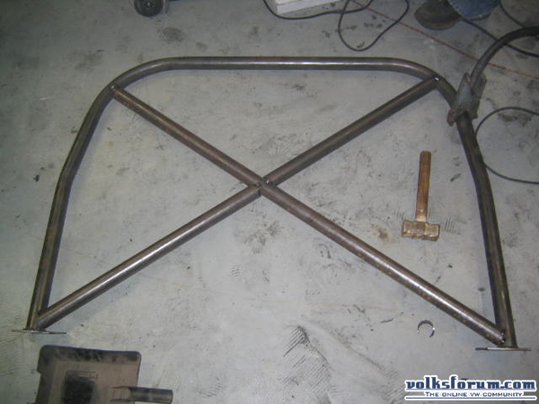

Verder hebben we een buigapparaat gehuurd voor dit weekend zodat we een begin konden maken aan de kooi.
Het buigapparaat in actie
Stephen in actie.

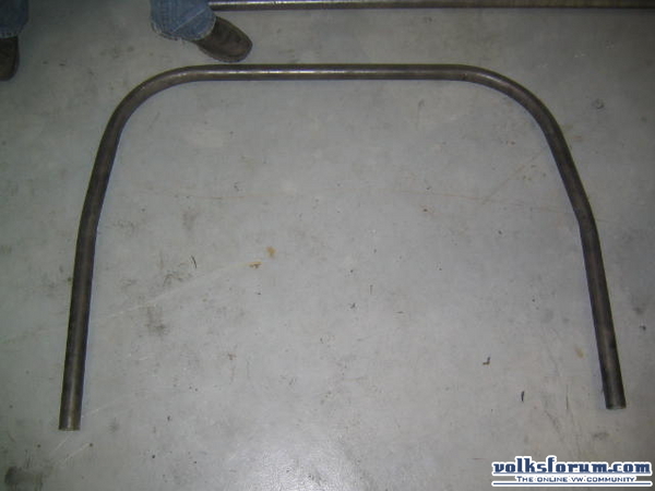

Dit is de beugel die achter de stoelen loopt.
Kijken of die goed is qua maat.
Daarna kruis er in maken.
Inmiddels zijn de rest van de buizen ook gebogen en pas gemaakt.

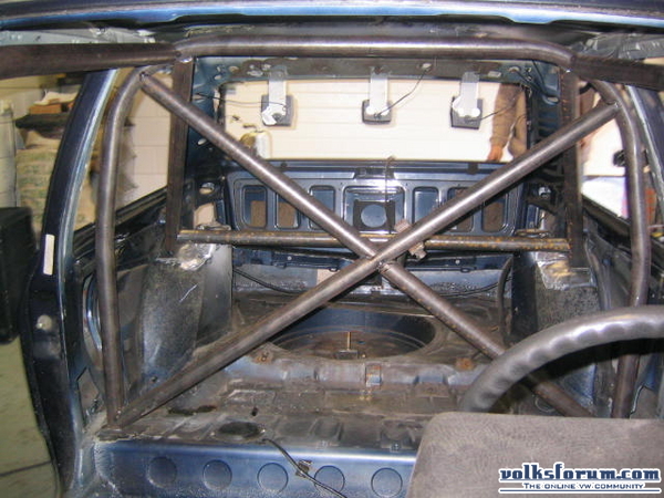

Dit is het totaal plaatje. Achteraanzicht.
Vooraanzicht.
Ook hebben we de kat er tussen heen gehaald. Tevens is de middendemper ook weg.

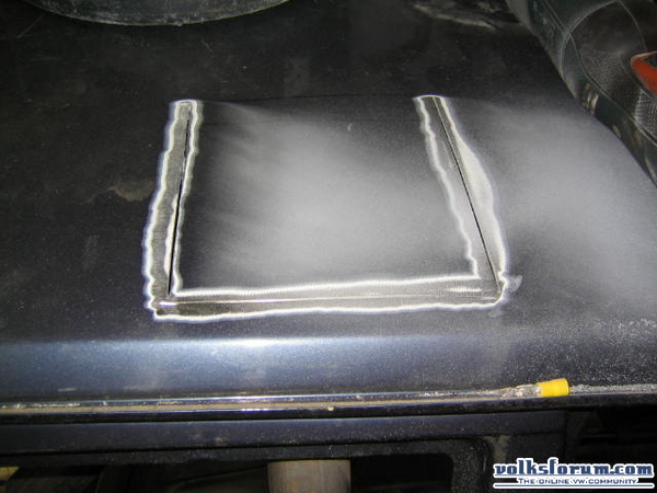

Morgen staat op de planning om de gehele kooi af te lassen. Volgens de KNAF regelementen moet je de kooi compleet aflassen. Dus ook boven in. Wordt nog wel lastig aangezien je met het dak in de weg zit. Morgen maar even kijken hoe dat opgelost wordt.

gat in het dak maken, enigste oplossing. Daarna ducktape erop en de auto rollen.
Volgens de regels moet je ook de voetplaat vast bouten met 3 bouten.
Klopt. Dat staat ook nog op de planning.

Alleen de achterlichten zit dat vast met alu beugels? mijn ervaring met zulke beugels is dat ze bij wat trillingen nog wel eens willen afbreken.

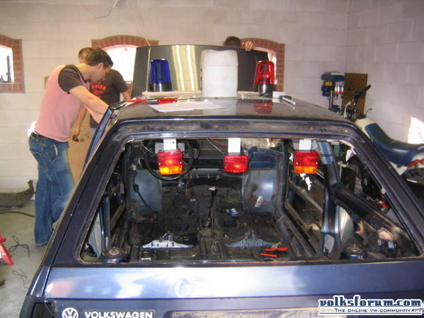

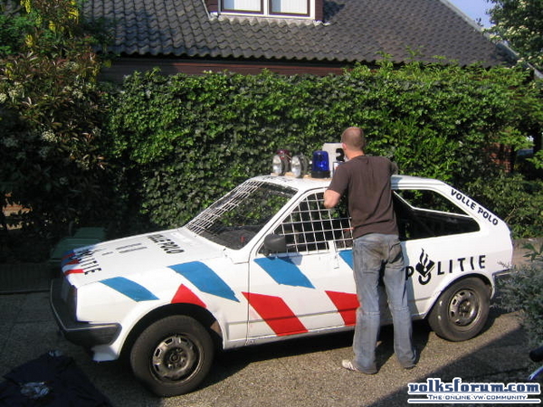

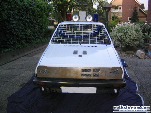

Wegens omstandigheden de hele week niet kunnen werken aan de polo. Dus vandaag met moeite een dagje vrij kunnen krijgen en hard aan het werk gegaan.
Morgen is de cross al.

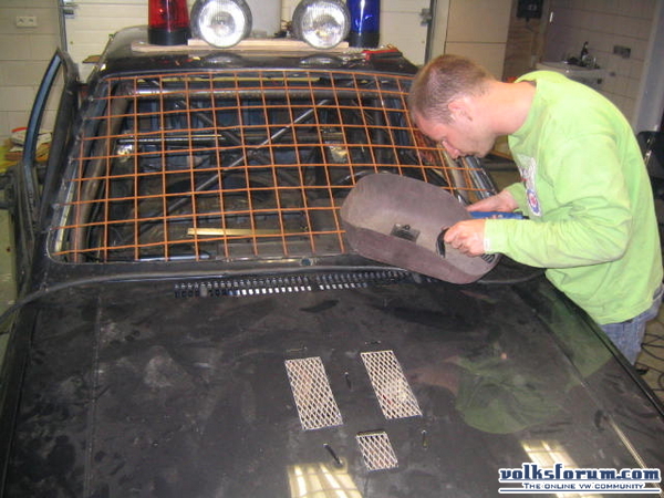

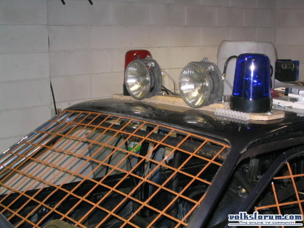

Gaas voor de ruiten gemaakt en afgelast. Zie ook de coole luchthappers.
Koplampen op het dak gemaakt. Tevens kunnen ze nog versteld worden om goed licht te krijgen op de baan.
Dak ingeslepen om de kooi rondom af te lassen.

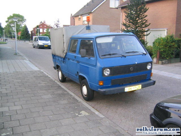

Deze coole t3 kwam nog een paar onderdelen brengen.

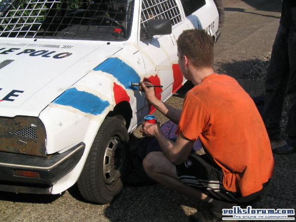

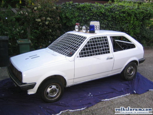

De polo aan het schilderen.
En zo is die geworden.

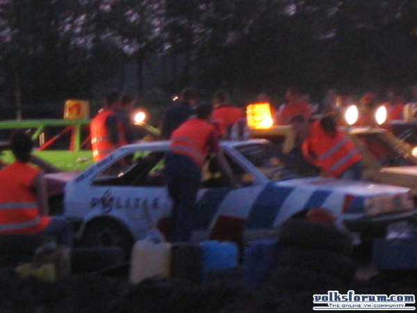

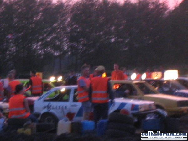

Auto op de startlijn. Helaas beetje slechte foto's.
De cross op zich ging wel goed. Maar helaas was de koeler lek door een botsing. Dus we moesten wat vaker een pitstop maken dan gepland. Elke keer weer een beetje water bijvullen. Dus we konden helaas ook niet tot het maximale rijden. De auto werd dan te warm.
Maar het goede nieuws is dat we de race wel uitgereden hebben.
Er zijn ongeveer 20 auto's uitgevallen. Eentje is er zelfs in de brand gevlogen. Dus sensatie genoeg.
Ik gok dat we ongeveer op de 10e plaats zijn geeindigd van de 35 auto's. En dat met een 1.3 blokje.
Al met al was het een geslaagde race. Op naar volgend jaar.
