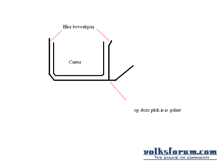

Misschien denk ik er te makkelijk over.
Als je de afmetingen van de carterpan hebt, zou je dan niet een stuk plaatstaal in de vorm van die carter kunnen buigen, gaten op de goede plek maken en bevestigen?
Zoiets :

carter is ok een beetje voor koeling he..
dus lijk mij strips of plaatstaal met gaten (kippengaas) beter

Zou je er dan ook evt een hoop gaten in kunnen boren, zodat het toch nog koelt.
Lijkt me

Inderdaad, plaat uitsnijden. In de voorkant gaten maken en dan zetten die handel, klaar!

Eens kijken of ik ergens goedkoop een carter vandaan kan halen om wat op te meten. Kan op school wel zo'n ding in elkaar zetten.

het moet beste klappen om kunnen vangen, dat krijg je niet voor elkaar met een beetje plaatstaal. je kan toch ook een kleinere carter monteren, zolang.

Ik heb er een gemaakt van plaat staal 8 cm breed en 4 mm dik. Die heb ik ruim in de vorm om de carter heen gebogen.
