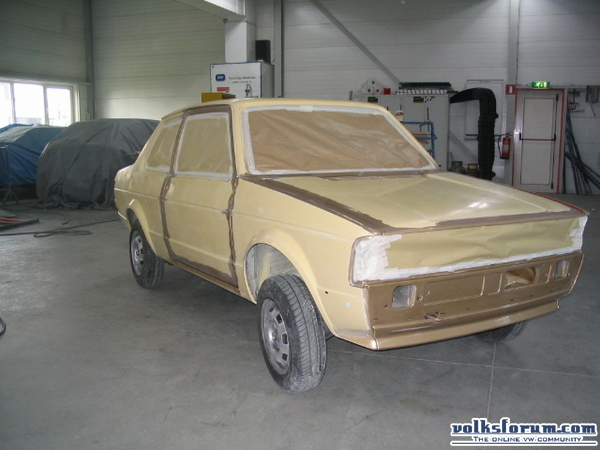

na inlassen wielkastrand en passen van de bbs-en(ivm omrollen)en strakmaken,was t tijd om de geplamuurde delen en kale plaatdelen in de spuitplamuur te spuiten,daarnaa weer een week aan het schuren geweest.
tussendoor kwam de postbode nog met een pakketje aanzetten .........
de nieuwe schroefset...bedankt bk customs.
[IMG]
[/IMG]
[IMG]
[/IMG]
(auto in spuitplamuur)
[IMG]
[/IMG]
(klaar voor de grondverf)
gisteren is de auto in de grondverf gezet en daarna in 2 lagen unikleur om het waterproofschuren gemakkelijk te maken en om een strakker eindresultaat te krijgen.

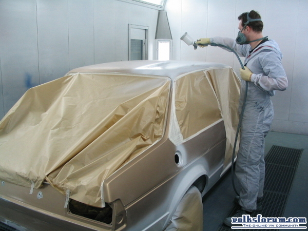

na een zondagsrust hebben we maandagavond alle binnenkantjes geschuurd en dinsdagavond in de originele kleur gespoten
[IMG]
[/IMG]

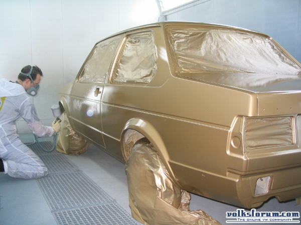

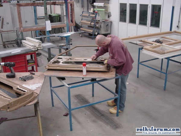

de resterende avonden van afgelopen week de rest van de auto geschuurd met waterproof tot gisteravond aan bloedens toe(je vingers gaan naar de kloten door dat papier)
zaterdagmorgen de hele handel weer afgeplakt en in de middag de gehele jetta in de nieuwe kleur gezet
[IMG]
[/IMG]
[IMG]
[/IMG]
na de blanke lak, de cabine op stoken gezet en morgen afwachten hoe ie uit t papier komt.

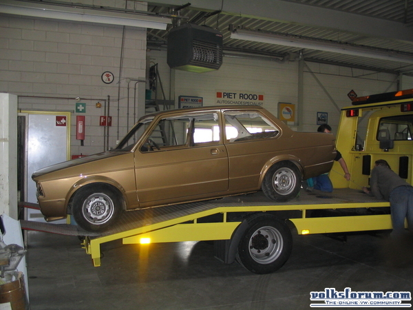

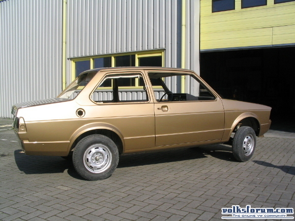

vanmorgen even fotoos gemaakt van de gespoten jetta in de zon.
morgenavond de motor erin takelen en sleutelen,en deze week is de planning om de geheel nieuwe uitlaat en schroefset te monteren.

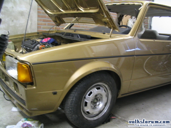

afgelopen week de motor er weer in gehangen,schroefset gemonteerd en alles getectyleerd en geconserveerd.
ook hebben we de benzinevulpijp gemonteerd(imi),wat een kl*te ding,opzich past ie wel redelijk maar de dop zit niet in de midden en staat scheef op de auto omdat de achterste flens er scheef opgelast zit.
deze gaat er dus weer tussenuit en op zoek naar een originele.

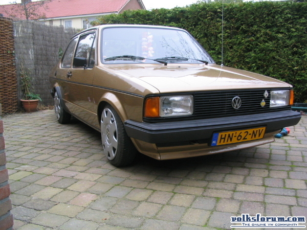

dus........ de auto staat weer thuis in de garage en nu alles weer in-en opbouwen.
[IMG]
[/IMG]
[IMG]
[/IMG]
[IMG]
[/IMG]
keep you posted
johan
joure

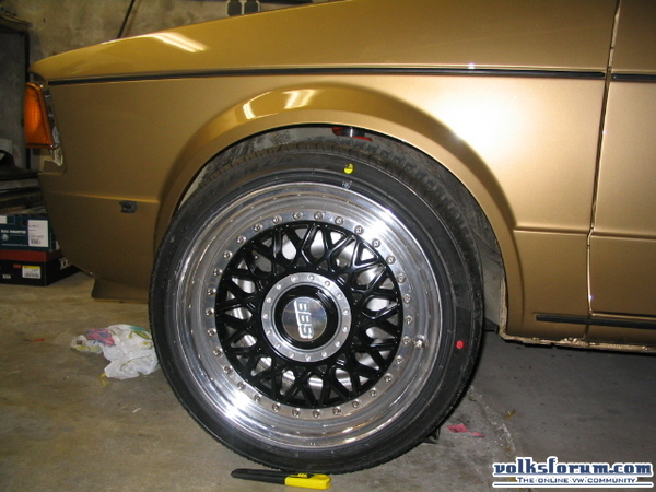

vandaag de velgen weer terug gekregen van de rubberboer met de gemonteerde 165-50-15 bandjes en even ervoor gehouden om te kijken hoe t staat
alles in de motorruimte is ook aangesloten alleen nog olie,koelvloeistof en dan kijken of we m aan de praat kunnen krijgen maar dit zijn de plannen voort weekend.
