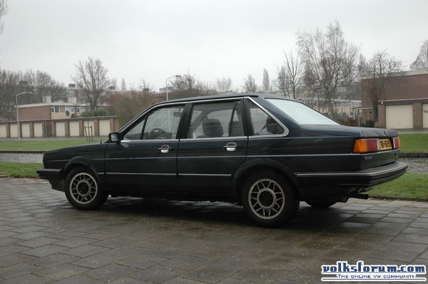

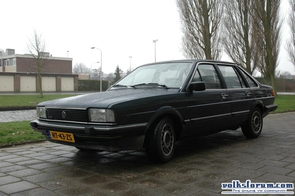

Vandaag heb ik de laatste hand aan de verlaging gelegd. De achterkant had ik eind 2008 al gedaan. Vandaag is de voorkant ook een stukje gezakt.
Ik ben al met al niet ontevreden met het resultaat. Niet te extreem maar wel netjes in mijn ogen.

Inderdaad echt een dikke limousine! Ze hebben een compleet andere uitstraling dan een Passat en dat door een paar kleine andere details.
Ben ook wel benieuwd naar wat meer foto's.
