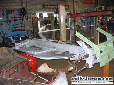

Ik hoop binnenkort eens een weekje aan de auto te besteden
De andere bodem is al helemaal klaar
ik heb deze omgebouwd naar irs ophanging van een donor 1303
dat heeft me wel een tijdje gekost omdat ik het netjes wilde maken. Het is dus niet meer te zien dat dit is omgebouwd.
ik heb ook alle lasnaden opnieuw doorgelast en daarna glad afgeslepen.
uren werk maar wel super strak.
doordat de helebodem in een mal hangt is vervorming bijna onmogelijk. Het ronddraaien maakt het werk een heel stuk makkelijker.
Na 2 jaar zoeken naar originele bodemplaten heb ik de hoop opgegeven. Al heb ik in die tijd wel heel veel stukken verzameld.
Dus toch maar de imitatie platen besteld. Per plaat ca 3 avonden laswerk om ze echt netjes te maken.
OOk de vooras onderhanden genomen. Geen imitatie of puma muik, gewoon een originele as. OOk deze volledig doorgelast en aan de onderzijde rvs slijtplaten gemaakt. Het enige wat nog moet gebeuren is de as verstelbaar maken. Daar heb ik al een paar handige tools voor gemaakt toen ik onze kever op de grond heb gelegd.
Het elektrisch of pneumatisch verstelbaar maken ben ik nog aan het uitvissen.

Erg goed idee van die slijtplaten!

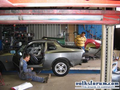

Afgelopen zaterdag heb ik een nieuwe donor gekocht :
Een 944 Type 2 uit 1986.
Eerst maar even proberen of dat een beetje rijd zo'n ding en vooral of de remmen een beetje werken. Achterwielaandijving op een nat weiland is geen echt succes. Al blijft driften toch wel erg stoer en vermakelijk. De deuken zaten er al in anders was t natuurlijk geen donorauto.
De bedoeling is dat het remsysteem over gezet gaat worden op de karmann ghia. Hoewel ik de voorremmen al heb en ook al aangepast is een extra setje niet verkeerd.
De overige delen gaan in de verkoop. De klinken met porsche inscriptie zijn al gereserveerd voor de golf 1 cabrio van mn broer. Althans als ie meehelpt met de afbraak van de auto.

wat betreft de donors, helaas is er ook iemand die het wat minder vindt dat we alles volzetten. Heeft ie mooi pech
de porsche ligt al uit elkaar voor een groot gedeelte
dit is mn broer op rooftocht naar t interieur en de klinkjes
op de achtergrond zijn cabrio 79 project.
De nieuwe bodem weer teruggezet voor de wederopbouw van de auto.
zodra de porsche gesloopt is en ik mn geld eruit heb, als dat lukt, ga ik nieuwe dorpels aanschaffen en begint de echte opbouw
