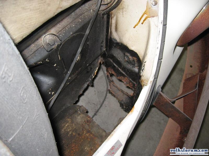

Gister de zaag er maar eens ingezet, kan zo'n Kevert toch heerlijk rot zijn he?
Eerste actie is de hoek van de carosserie voor het achterwiel, linker zijde, altijd drama natuurlijk..en deze is geen uitzondering. Paneelplaatje van Paroezzie doet wonderen Morgen weer een lekker dagje lassen, zal wat picas maken.

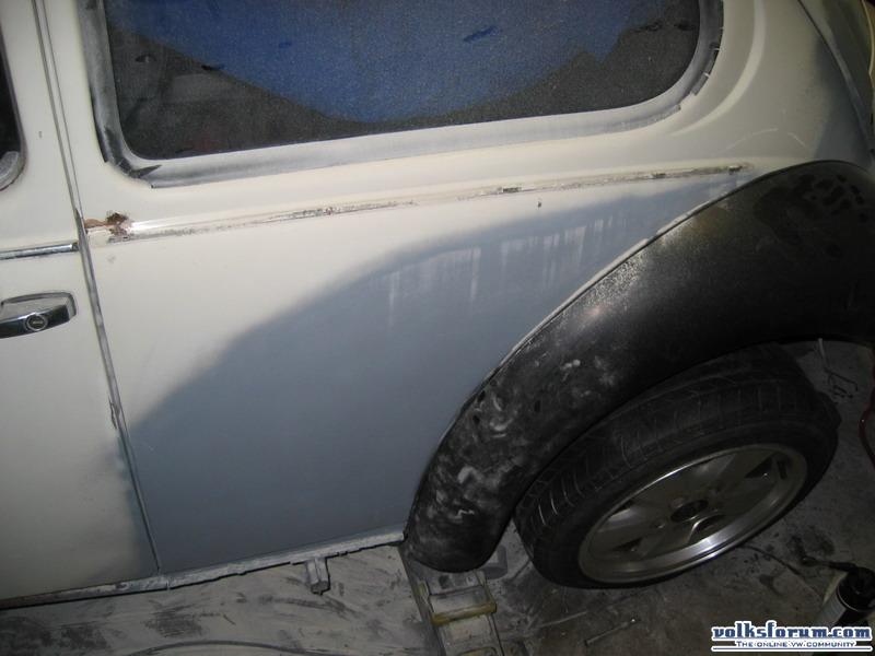

Nou, wat foto's dan.
Het valt altijd tegen zo'n projectje, maar ik klus me er rustig doorheen. Inmiddels is zijpaneel en dorpel links klaar, zo ook achterpaneel en de dak uiteinden zijn ook weer terug getoverd.
To do: zijpaneel rechts + dorpel, bandenbak, rot om antennegat en onderkant chassiskop.

  #27
Old 10-02-2006, 21:06
zozo, die `s lekker rot!
  #28
Old 10-02-2006, 21:19
Stijn's Avatar
Stijn Stijn is offline
Class of 2003
Posts: 8,760
Ach voor een kever valt het nog mee Maar zoals je ziet komt het wel goed, de linkerkant was zelfs het ergste, daarom daar maar begonnen.
