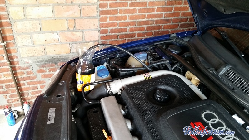

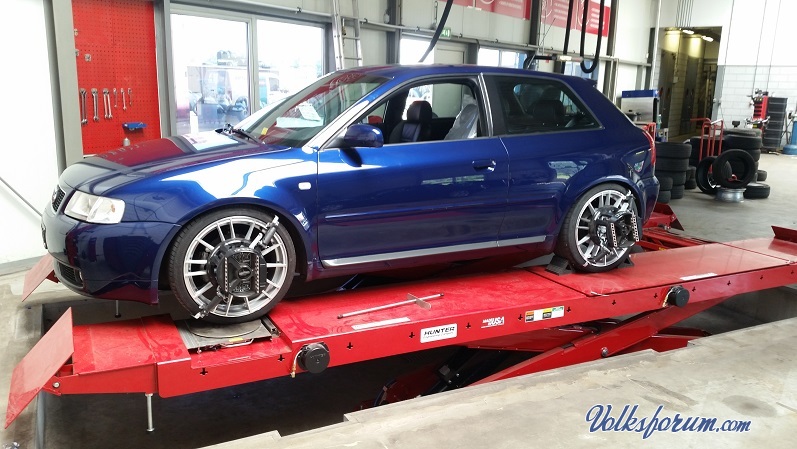

Weer tijd voor een update. Na al de werkzaamheden aan het onderstel zat de tik er nog steeds in tijdens het sturen. Het was wel een stuk minder maar nog steeds hoorbaar tijdens het nemen van rotondes. Toen op onderzoek uit en het bleek weer uit het stuurhuis te komen. Gelijk een gereviseerd stuurhuis en stuurbekrachtiging pomp besteld. Dit alles gemonteerd en weg was de tik . Het systeem eerst nog goed door gespoeld. Vorige week auto laten uitlijnen. En nu eindelijk genieten.

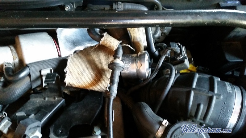

De motor eens goed nagekeken en toen kwamen er wat puntjes naar boven. De auto leek eerst niet gechipt te zijn en de turbo kwam best laat in. De divertervalve zat verkeerd om en een te slappe veer. Hierdoor werd deze eerst opengedrukt. Na het om draaien kwam de turbo weer mooi vroeg in. Toen het inlaat traject onder druk gezet. Er kwamen drie grote lekkages naar boven. Na het vervangen van de slangen Was het een compleet andere auto. Even een logje gemaakt met vagcom. En de auto blijkt 1,4 bar turbo druk te hebben.
