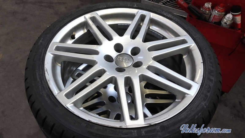

En we hebben apk!

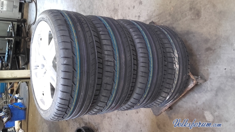

Nieuwe bandjes erop, het zijn dunlop sport maxx geworden. Heb zelf geen ervaring met dunlop maar ik vond het een mooie band en heb er veel goede dingen over gehoord.
Verder de remleidingen opgeschuurd en getectyleerd en de uitlaat gelast.

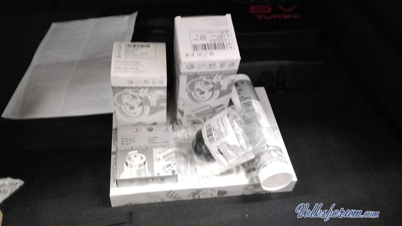

De nieuwe filters, olie enz. Komt komende week. De lmm is in ieder geval stuk, heb van een collega 3 anderen gehad om te proberen alleen komen deze van een ibiza cupra. Maar als het goed is kan je de sensor etc. Los overschroeven.

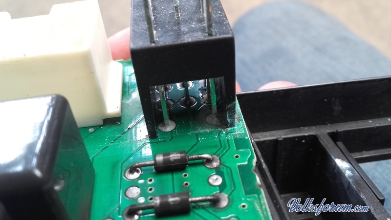

Verder is het probleem met de centrale vergrendeling nog niet opgelost maar de (waarschijnlijke) oorzaak heb ik wel gevonden. De stekkeraansluiting was flink gecorrodeerd en een of andere beunhaas is er al mee bezig geweest waardoor het helemaal stuk was gegaan.
Hier ga ik dus even een nieuwe stekker opzetten, alles schoonmaken en dan hoop ik dat het weer werkt.
