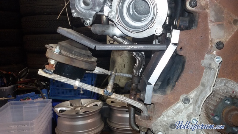

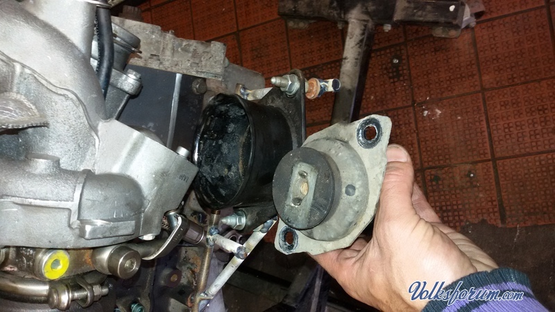

Aangezien ik met de achter steun niet weg kom ivm de tfsi turbo, ga ik een custom steun maken. Om weer op.de juiste plek uit te komen op.subframe ff een mal gemaakt.
dit is de bedoeling ik ga een bak steun gebruiken aan distributie zeide, om ruimte te winnen. Ik kan 5.5cm zaken met deze steun, tegen over de hoge standaard steun.

Strak gedacht om een mal te maken. Komt wel goed hier
Is dat een adaptorplaat of past de turbo gewoon op de kop??

Dit is de makkelijkste oplossing om een steun te maken ipv te kloten als hij in de auto hangt. Er zit een pasplaat tusse die kennis van me voor mij heeft gesneden.

Ik heb dit ook al eens bij een golf 1 met g60 conversie zo gemaakt.
Houd er rekening mee dat de baksteun flink verder inzakt dan de originele motorsteun door het extra gewicht.
Ik heb deze steun toen versterkt door er een extra vulring tussen te maken zodat deze stugger werd.

Komen een setje clousvonessen pu steunen in dus inzakken zal mee vallen. Ma toch mooi voor het mee denken om problemen te voorkomen.

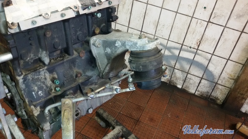

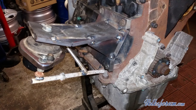

Hier nog een foto van de achterste motorsteun, nog lang niet klaar maar het idee is er een beetje.

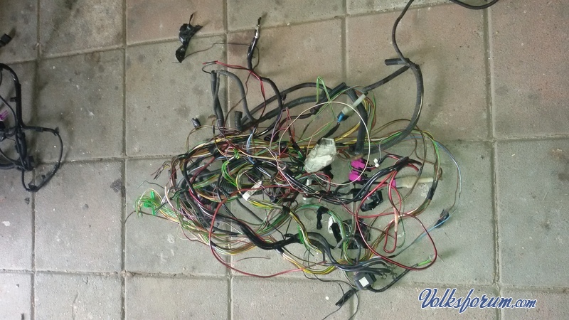

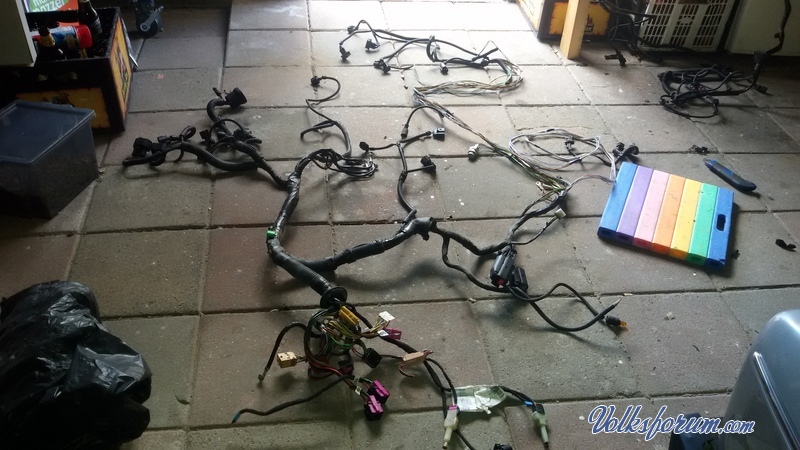

Maar nog wel ff tijd gevonden om de cupra motor draadboom ff uit te dunne en alle overbodige zooi er uit te knippen.
dit is Orgineel.
knip afval😆.
Dan blijft er dit over, wat ik weer pas ga maken op de ce2 zekeringskast.

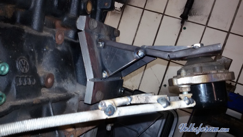

Gister avond weer ff bezig geweest, met de motor steun. Alles pas maken en ff hechten met het lasapparaat.
Morgen weer verder en de mk3 ff van zijn hart ontdoen.

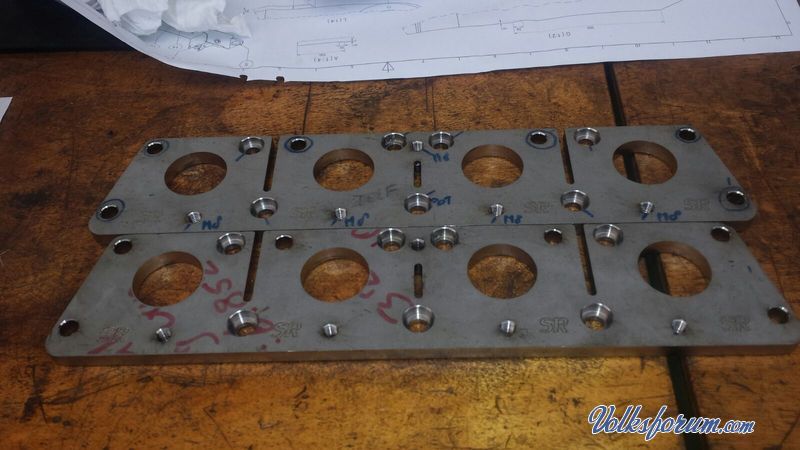

Dat mijn pasplaat klaar was. (Potgaten in laten boren en draad laten tappen )
Ook heb ik de motorsteun nog ff afgelast vanmiddag.
