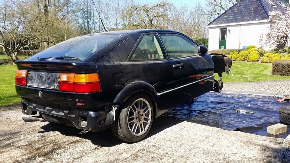

Corrado heeft daglicht ook weer een keer gezien sinds een jaar.

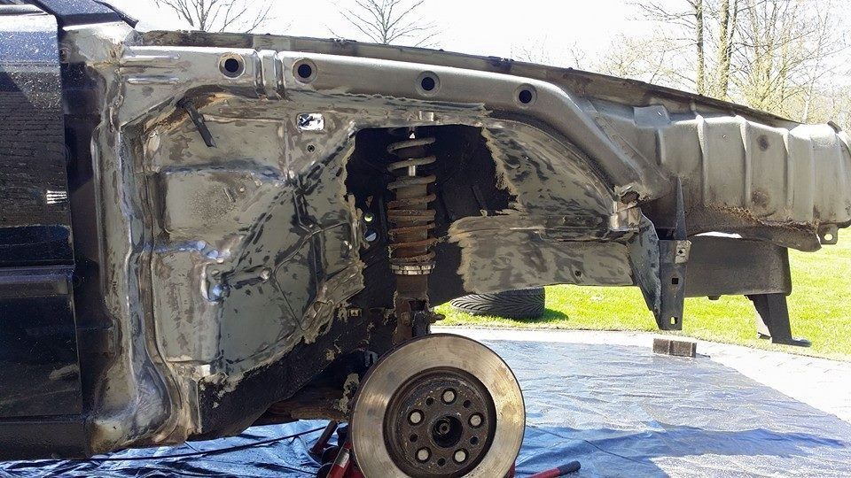

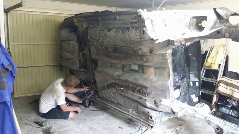

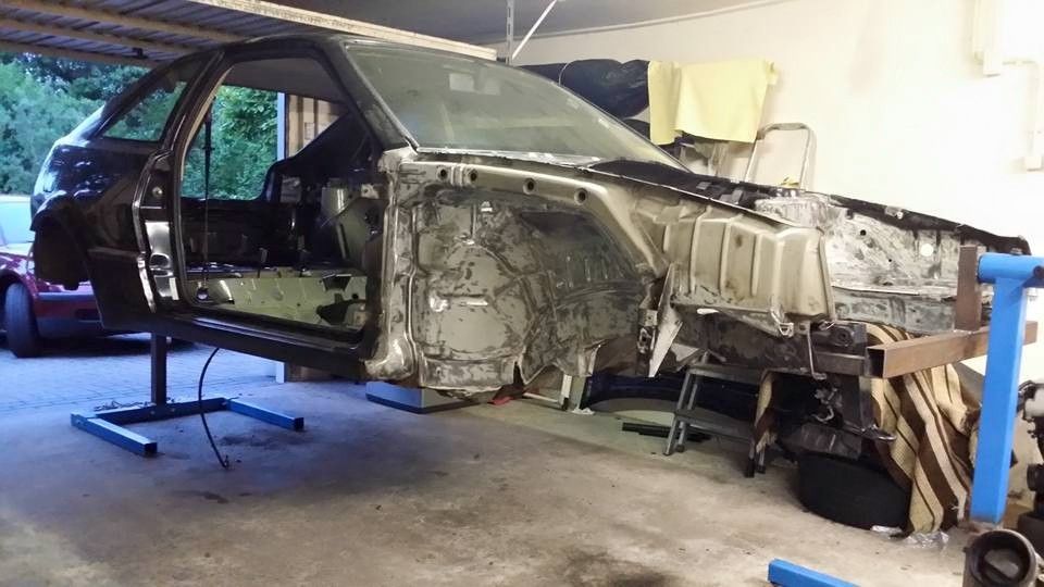

Ben toen buiten begonnen met het verwijderen van de coating in de wielkasten. Kon mooi buiten, lekker in het zonnetje
Daarna heb ik motorruim ook ontdaan van zijn coating, want alle gaten die niet worden gebruik worden dicht gemaakt. En ook zal motoruim opnieuw in de lak gezet worden.

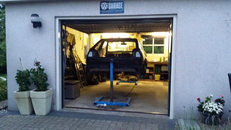

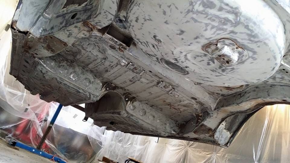

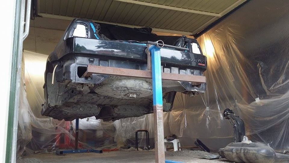

Omdat ik ook de bodem roestvrij en opnieuw in de coating wil, en geen zin had om onder de auto te liggen, hebben we een kantelbok gemaakt.
Volgende stap is dus, verrote delen laten fixen en dan coating er op.

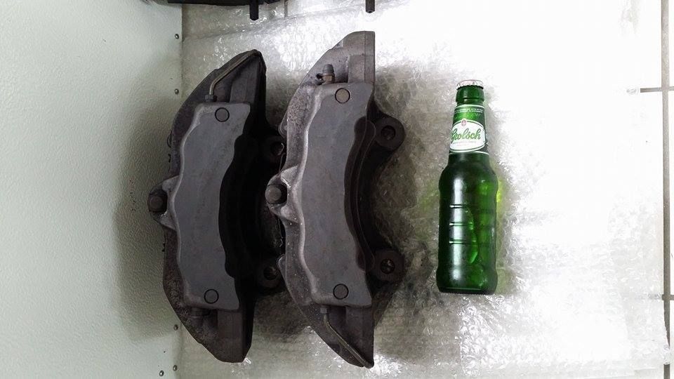

Ook nog andere remmen gekocht voor de Corrado

Je smaak voor remklauwen is wat mij betreft beter dan die voor bier

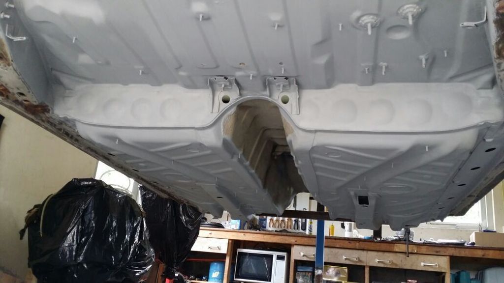

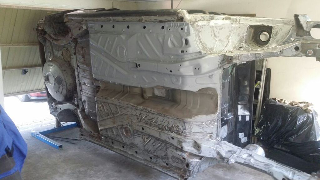

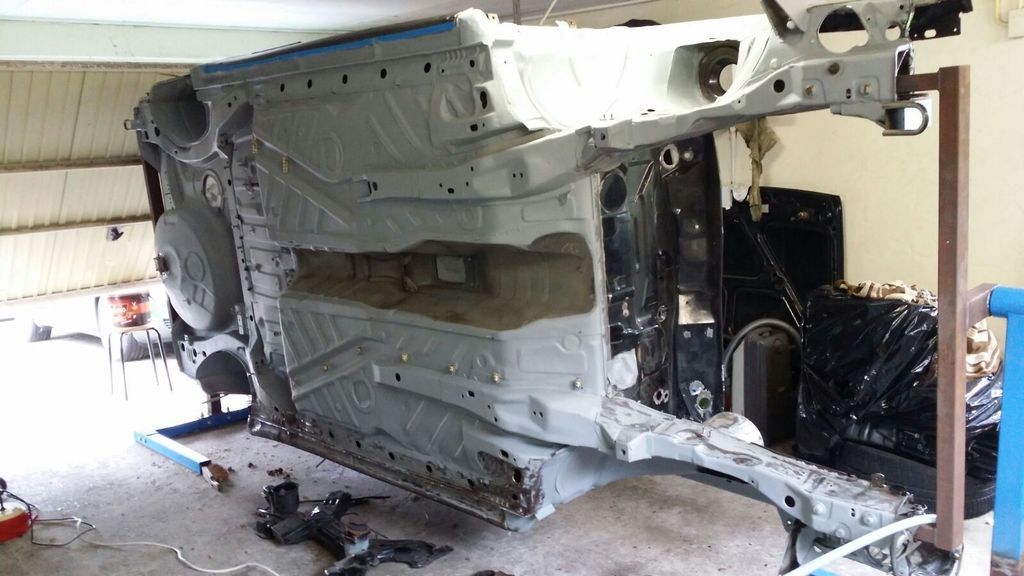

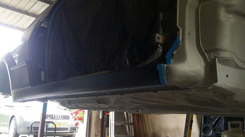

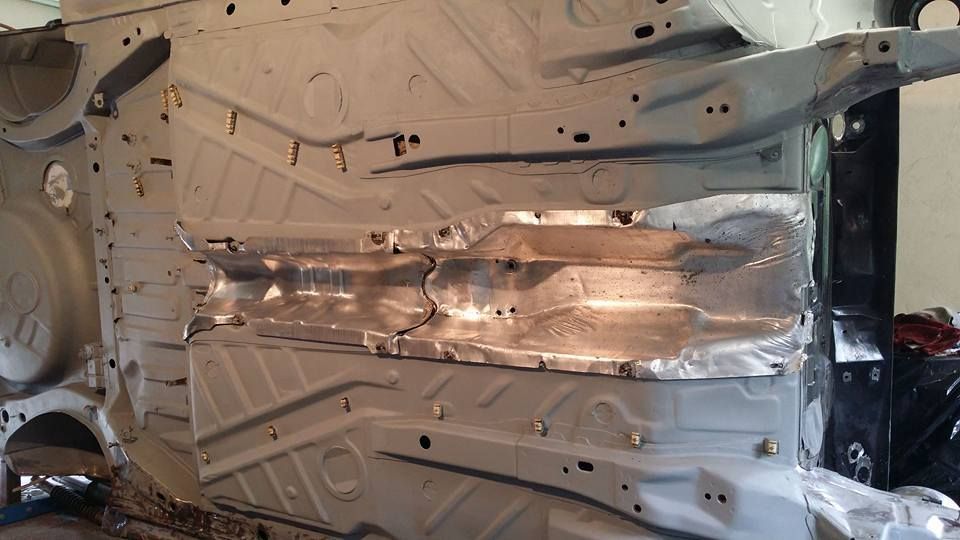

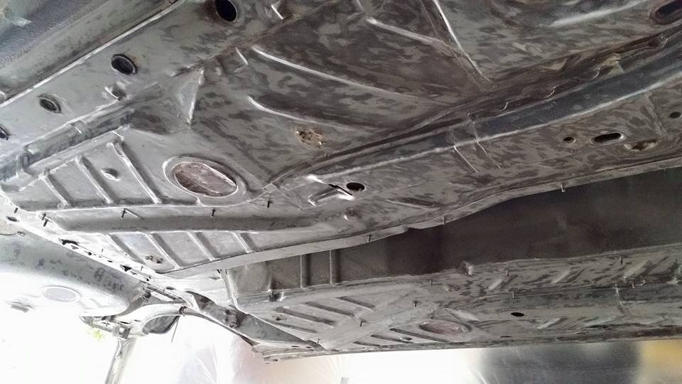

Laatste tijd is kameraad van mij druk bezig geweest met het uitslijpen van de verrotte delen en nieuwe delen er in te zetten.

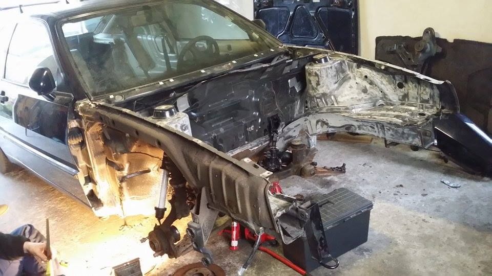

Dorpels waren aan bijdekanten voor en achter rot. Bovenin bij de tank ophanging was meer roest dan ijzer.

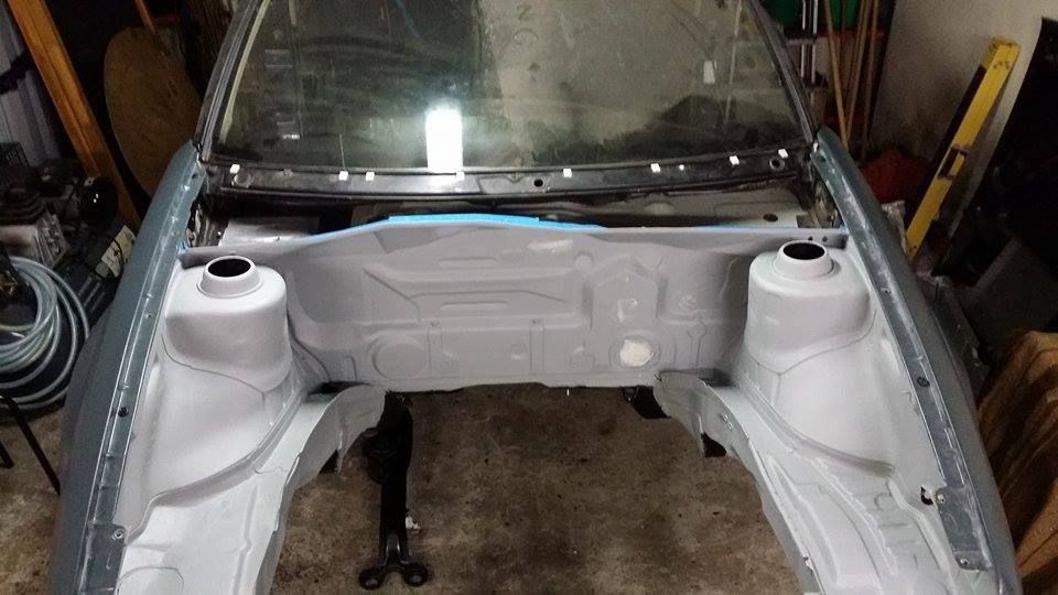

Ook zijn we begonnen in het motorruim. Bijna al het las werk is klaar.
Hierna kan de coating er weer op.
Foto's zijn wel allemaal crappy telefoon kwaliteit.
Maar komt er steeds niet van om ff met Dslr paar plaatjes te schieten

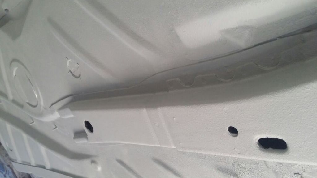

Begin van het in de grondlaag zetten.

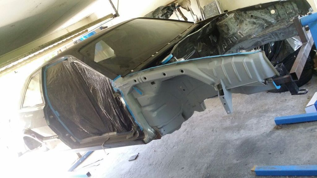

Koker weer hard
Wielkasten ook weer netjes
Even voor de lol hitteschild er weer onder

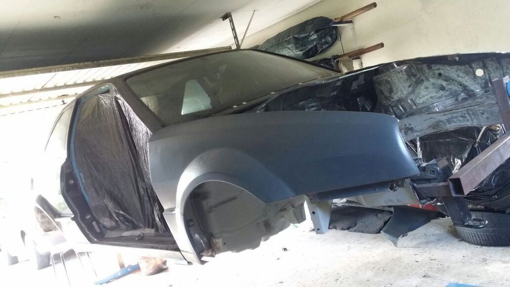

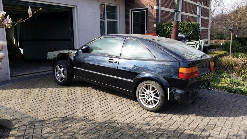

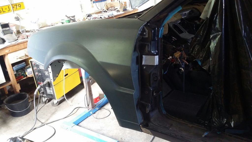

Genoeg over de bodem, heb tijdje terug GFK Mücke verbrede voorschermen gekocht voor de Corrado. Deze alvast maar even pas gemaakt.

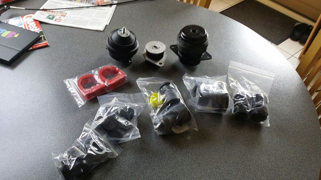

Laatste update voor dit moment. Alle onderstel rubber en motorsteunen gekocht van PU.

Goede solide basis. Hoeveel breder zijn de voorschermen?
  #31
Old 11-09-2015, 09:40
MatthijsMK2 MatthijsMK2 is offline
Join Date: Jan 2013
Posts: 20
Schermen zijn 3cm breder

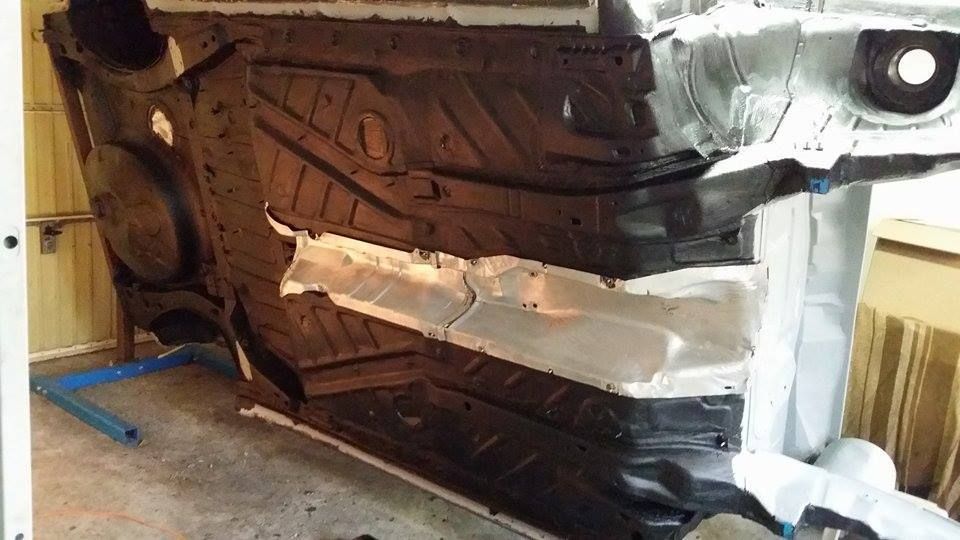

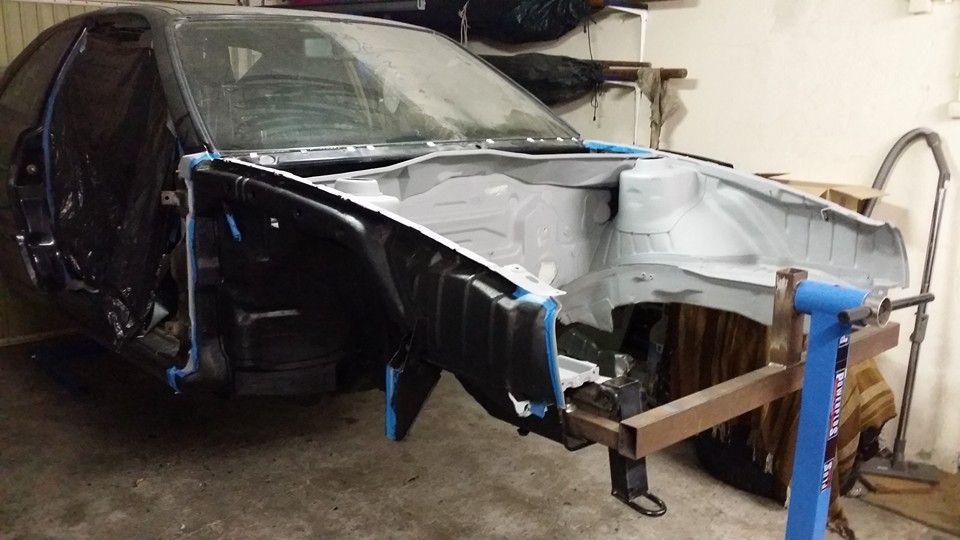

Alles is ondertussen gelast, ook in het motorruim zijn alle gaten die niet worden gebruikt dicht gemaakt.
Bodem staat in de coating
Motorruim staat in de Epoxy
Volgende is om auto weer uit de bok te halen en dan de laatste dingen pas te maken.
