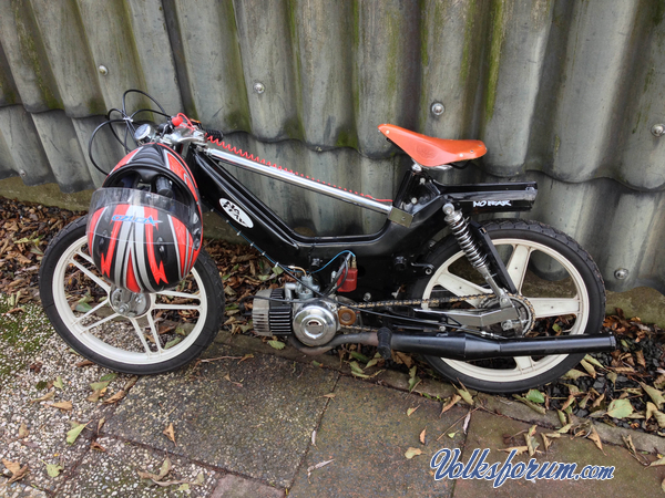

Set-up 2014:
65cc polini, 19,5mm carb, carters bewerkt, rito krukas, oldskool motoplat binnenrotor ontsteking, kart koppeling en natuurlijk een dikke homoet pijp.
Torretje loopt op blauwe aspen welke ik zelf aanmeng met castrol A747.
Die powerband is toch echt wel kick om te voelen hoe hard dat toch eigenlijk sleurt voor een 65cc.
Klein nadeel, ritje op en neer staat gelijk aan een lege tank.
Hieronder een klein fototje van de set-up van vorig jaar.
Met 65cc metrakit en 15mm carb.
