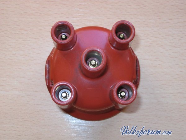

Ik had een dergelijk probleem met mijn '84-er Golf II: mijn verdeelkap heeft dunne pennen (het oude systeem), de bobine een dikke busaansluiting (nieuwer). Nu blijkt Brezan gewoon beide modellen verdeelkap te kunnen leveren, identiek op de aansluitingen na, en de rotor past ook in beide:
* Bussen: Facet 2.7479PHT
* Pennen: Facet 2.7494PHT
* Rotor: Facet 3.7556RS
Kap + rotor samen voor 2 tientjes.

De oude kap (BERU VK 355 FT):
Is identiek aan Facet 2.7494PHT.
