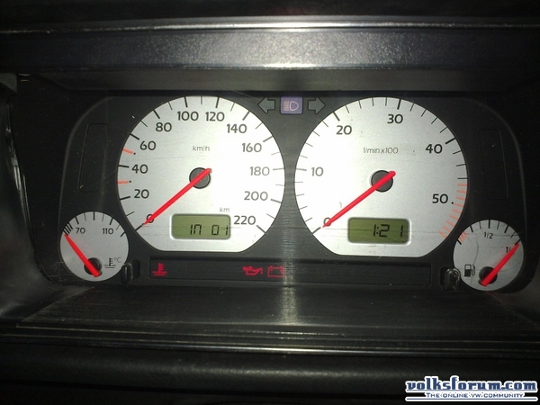

is niks mis mee volgens mij

Valt inderdaad mee.. ben alleen niet echt dol op die witte wijzerplaten
evert is idd de enige die ik tot nu toe gezien heb waar het wel knap zit,al heeft het genoeg moeite gekost,dus denk niet dat dit vanzelf er zo uit gaat zien.al blijft het imo een vlag op een modderschuit,omdat de layout van de klok totaal niet bij het mk1 dash past.maargoed zoveel mensen zoveel wensen....
de klok zelf zat er zo in met inbouwraam ik had meer problemen met de bedrading , maar ja wie wil nou een tdi klok werkend hebben op een 1.6 td
