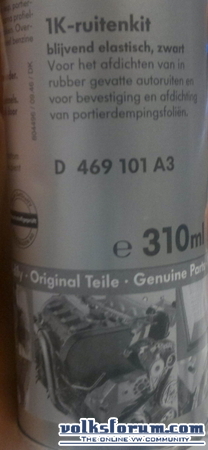

Voor degene die het ook moeten hebben
D 469 101 A3 is het onderdeel nr...
Moet wel verwerkt worden bij minimaal 15gr.
Dus oftewel verwarmde garage of wachten tot de lente..
Dealer gaf als tip even in warm water leggen voor gebruik.

Ordinaire ruitenkit dus.
Hopelijk heb je een verwarmde garage dan. Want de lente duurt nog wel ff.
heb toch t idee dat het idd bij mij op dezelfde manier binnen komt. Ik ga de boel onderaan nogmaals nazien en zorgen dat t niet meer kan lekken. Daarna hoop ik toch dat het opgelost is.

In principe wel, dit gebruiken ze ook in de fabriek.
Ik hoop de garage op werk te kunnen gebruiken, anders moet ik een forumlid in de buurt van rotterdam hebben die een verwarmde garage heeft waar ik in kan knutselen.
