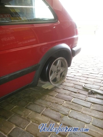

Zo, morgen voor de zoveelste keer de bak eraf sleutelen. De bak wordt weer vervangen door de originele 4 bak, omdat de koppeling die ik heb alleen geschikt is voor een 4 bak. Ik kom toch zelden op de snelweg, dus maakt me niet zoveel uit
De 5 bak gaat de verkoop in.
De wielen voor 2013 zijn ook bekend, nu nog opzoek naar een leuk setje ( gebruikt ) rubber

Toffe velgen Jorg! Maar waarom in vredesnaam gebruikt rubber? Wat voor bandenmaat zoek je?

Om de kosten te drukken dennis. Ding heeft me al een kapitaal gekost afgelopen tijd. En ik rij hoogstens 5000km per jaar.
Ik zoek 155/55-14 voor de vooras, en 165/55-14 voor de achteras.
De bak zit er inmiddels weer tegen. Morgen het zaakje verder afbouwen. Front er weer in, wielen eronder en antivries erop. Hopelijk werkt dan eindelijk alles naar behoren, en zonder bijgeluiden.
