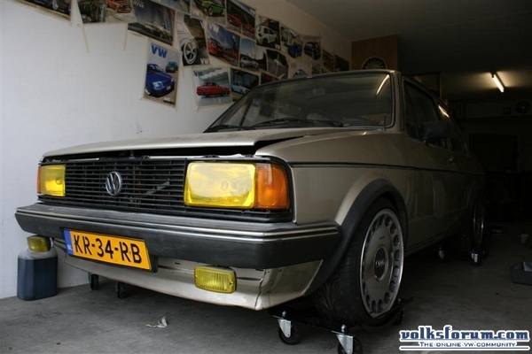

Nice!
Staat wel aardig negatief gecamberd voor of lijkt dat maar zo?

Zo zie ik het inderdaad ook, maar staat wel goed opzich.

Denk dat dat zo lijkt, de auto staat links voor veel lager de hij staat scheef. Erg mooie naven! mooie combinatie jetta met a8 wielen.

g60 fusees onder een mk1?
idd, dat gaat niet goedkomen lijkt me?
past wel maar je krijgt er wel een hoop bumpsteer voor terug ook al verleng je je stuur arm

Camber is idd maximaal negatief nu (mm werk bij de veerpoot), om zeker te weten dat de boel binnen de kasten zou vallen.. OMdat alles los geweest is zal ik toch weer moeten uitlijnen maar wil dit seizoen ook echt naar de RDW en dat kan niet maximaal laag..
Zijn idd g60 fusees icm golf 2 veerpoten, rijdt best hoor (tenminste, vorig jaar met de 4x100 naven), (weet niet wat bumpsteer is..)

Ziet er goed uit, hoe breed zijn de velgen?

7" achter zit nu 1 cm spacer

Nice! En leuke wand decoratie

ziet er knap uit,maar denk dat die gele trucklampen er nu wel eens af mogen?

Gaan er af Gerben!
