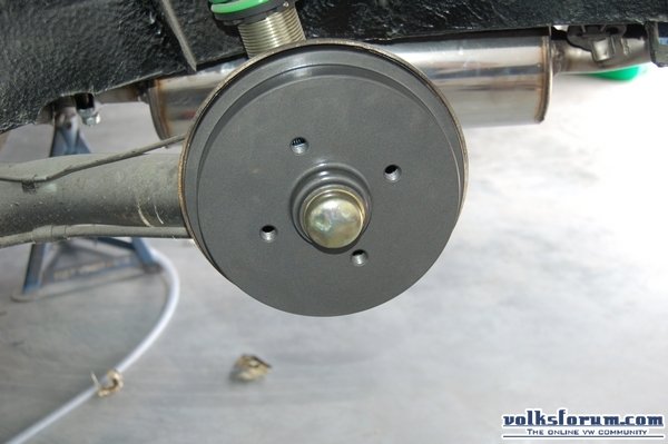

Nieuwe remschijven, remklauwen, remleidingen, Weitec Hicon GT schroefsetje en opgelapte ankerplaat:
Alles binnenin de remtrommels is nieuw:
Remtrommel opzich is nieuw en in antraciet opgespoten in combinatie met een nieuw dopje:

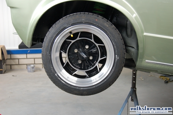

De nieuwe 8J-13inch ATS-Classics met de nieuwe 175/50 13inch Dunlop SP Sport 2000 achter passen perfect, en komen zeer mooi tot uitting:

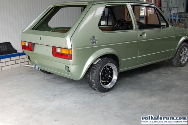

Eindstadium wederopbouw op 20 juni jl.:
Bij het monteren van de ATS-classics kwamen we erachter dat de voorvelgen aanlopen tegen de remklauwen.
Dit heb ik eveneens met de verbrede staaltjes, echter schuurt dan alleen het lood langs de remklauwen.
Achter is het geen enkel probleem.
De originele remklauwen zijn vervangen door gereviseerde originele remklauwen.
Heeft iemand enig idee waarom ze bij mij aanlopen ?
Het betreffen overigens nieuwe ATS-Classics 13inch 7J.
De nieuwe chromen sierlijsten op de dorpels, nieuwe 8J-13inch ATC Classics, nieuwe original-style alu tankdop perfect op elkaar afgestemd:
Nieuwe Supersprint auspuft :
Het valt dan wel niet op, maar het chromen sierlijstje op de cleaned achterklep maakt de achterklep wel af :
Nieuwe Retro Bunny chromen spiegels:
Mijn eigen mening over alles:
Wat een LEKKER BAKKIE, kan niet wachten om erin te TOEREN!
Tot zover deze update!

Dat aanlopen van de remklauwen komt omdat de 1100/1300's (smallblocks) andere remklauwen hebben, die wat breder zijn.
Bij mijn 1300 Jetta is er simpelweg wat van de remklauw afgeslepen, zodat mijn 7J ATS Classics passen.
Je kan er ook remklauwen van een 1500 Golf/Jetta (bigblock) onder hangen, dan schijnt het goed te gaan.
We hebben nu alles van een Jetta mk1 1500 besteld (schijven, blokken en klauwen).
De nieuwe gereviseerde remklauwen van een Golf mk1 1100 die niet pasten, ga ik niet verslijpen.
Kan die misschien ooit nog wel gebruiken als ik weer met de verbrede staaltjes ga rijden.
We zaten zaterdag een beetje rond te kijken welke mogelijkheden er waren om het toch passend te krijgen.
Bij de gereviseerde remklauwen had ik nog 1,5 cm vrije ruimte tussen de velg en remschijf.
We wisten sowiezo dat er andere remklauwen aan bevestigd moest worden, omdat de beugel vrezelijk veel ruimte achter de velg in beslag neemt.
Daarnaast heb ik eventjes bij een reverentie projectje van PVPMK1 gekeken hoe hij het opgelost heeft.
Iedereen bedankt voor hun mede denken mbt dit probleempje

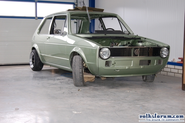

Wederopbouw op 21 juni jl.:
Afgelopen zaterdag hebben we niet zo heel veel aan de auto gedaan.
Hebben eerst de opendag van de plaatselijke brandweer bezocht (Tubbergen).
De nieuwe deurdichtingen van Volkswarenhaus hebben gepast, maar nog niet gemonteerd.
We gaan ze er niet in lijmen, want daar krijg je toch zo'n troep van (onder vonden bij het voorbereidend werk wat voor het spuiten vooraf ging), maar vast plakken met dubbelzijdig tape, maar hadden de goede rol niet bij ons (was te breed).

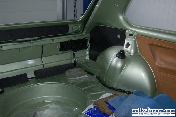

Het dempingsmateriaal onder het dak geplakt, en het nieuwe hemeltje in de stalenstangen voor gehangen.
Morgen komt iemand 'm erin maken .
De chromenbiesjes weer in de raamrubbers van de achterruit geprutst en het hele zaakie weer in de sponing gehezen met enige moeite .
De omgebouwde chromen handgrepen van een '74-er gemonteerd en tot slot ook de onderspoiler.
Deurdichting passen:
Achterruit en hemeltje erin gehangen:
Onder/ voorspoiler gemonteerd:
