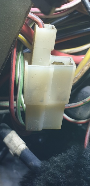

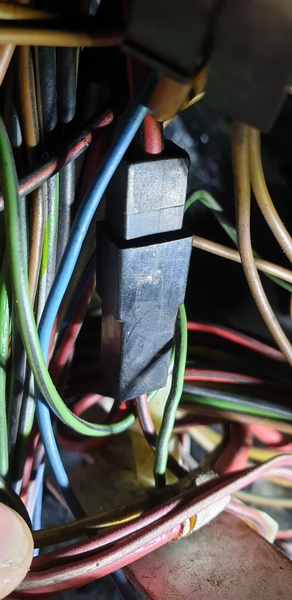

Heb het vandaag kunnen nakijken, was niet makkelijk om die draden in die knoeiboel van draden te volgen.
Maar de foto met de witte stekker.
Daar zie je onderaan de draden in de witte stekker gaan. Er zijn er maar één van elk in gebruik omdat er één vervangen is die blauwe, door het dta.
Daarboven komt de rode met zwarte uit, en die gaat naar de zwarte fiche, waar ook nog die dikke rode met zwarte kabel bijkomt(die komt van de starter dacht ik) en dan bovenaan de zwarte fiche terug die dikke rode met zwarte die gaat naar het contact.
Maar zoals je kan zien mis ik een stekker die in de witte fiche moet, er zijn nog een paar stekkers maar geen die daarin past. Toch niet dat ik zo direct zie.
Daarom dat de meter niet werkt, heb een filmpje gezien waar ik met de golf naar huis reed toen ik hem juist gekocht had en toen werkte het wel.
Dus die heeft daar iets los gehaald en/of weggehaald.
Maar die rode is wel aangesloten en nog heb ik geen 12v.
Ook heb ik wel een vdo meter onderaan, en die werkt ook, maar klopt wel niet echt, maar gaat wel lichtjes omhoog.
Hoe en waar is die dan aangesloten?
Ahja, en die lichte kabel die jullie bedoelen is dus zo'n groen met wit aan die die witte stekker.

Dikke zwart-rode kabel zou over het algemeen een geschakelde plus moeten zijn in Volkswagentaal, raar dat ie vervolgens vanaf de startmotor komt
Probeer eens het een en ander door te lussen, in de zin van zet eens 12v op de draad die dat normaal hoort te krijgen, en kijk dan wat de meter doet!
Krijg je eigenlijk 12V van die rood zwarte draad?

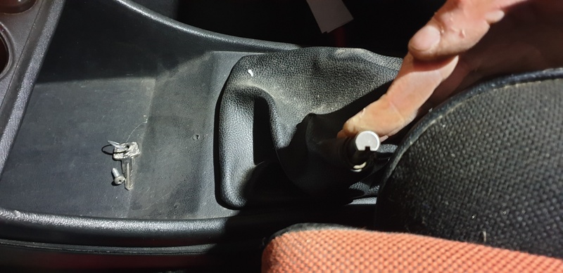

Ik heb het schakelmechanisme van een golf 4 gestoken.
Maar als ik in achteruit zet komt die tot tegen de stoel.( kan je dit regelen ofzo?)
En mijn stoel staat goed zo, maar dichter moet die niet, want dan komt die tegen de pook.
en de golfbal van de 1 past er ook natuurlijk niet op, wat voorzien jullie meestal hier om erop te plaatsen?

Je kunt je schakelkabel zo afstellen dat hij wat meer naar rechts komt. Kijk alleen uit dat je niet in de knoei komt met de 5.
Er zijn ook manieren om de schakelweg wat te verkorten.

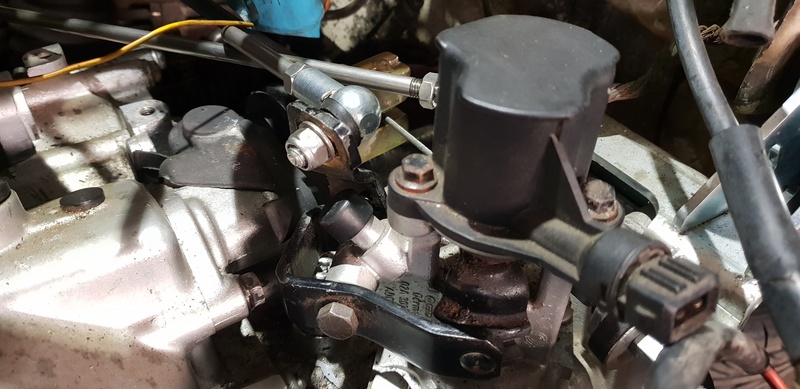

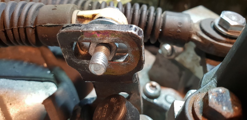

Met dit sleufgat stel je de links/rechts beweging in.
Zo uit mijn hoofd = naar links bewegen = kabel naar van je weg.
Om dan wat verder weg bij je stoel te geraken zou je volgens foto het kogelgewricht naar links moeten verplaatsen.
Hier uit zou volgen dat je 5 ook weer verder weg staat

Schakelmechanisme past er maar net tussen, dus daar kan ik niets meer aan doen.
Ga eens kijken wat Van Limburg aangeeft, dat ik daar meer ruimte aan de voorstoelen mee kan geven.

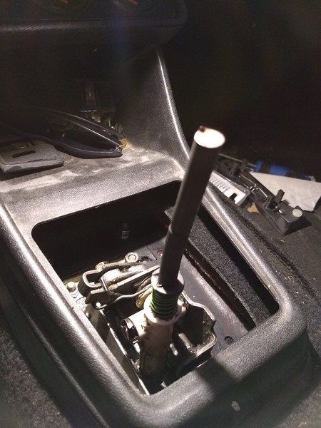

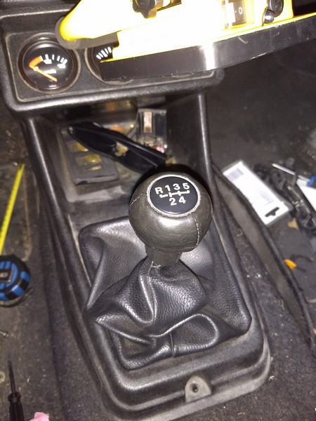

Ik heb toevallig gister bij de einser het schakelsysteem in orde gemaakt en op dat stangetje draad getapt waarna ik de schakelknop zo erop kon draaien.
Voor draad te tappen ben je gemakkelijk af met een ''draadtapset'' kind kan de was doen.
Before:
After:
Pookje is erg kort, eens zien hoe dit gaat rijden anders kan dit altijd nog verlengd worden.
Succes!
