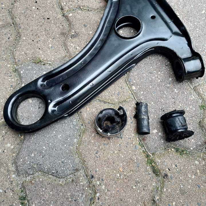

Zo, de linker kant is klaar. Had nog wel ff ruzie met de bevestiging van de draagarm, schroefdraad kapot...maar een dorpsgenoot had gelukkig een passende tap en snijmoer, dus het is uiteindelijk nog goed gekomen.
Heb de originele rubbers uit de nieuwe draagarmen gesloopt en mijn Powerflex rubbers er weer in geperst.
Ook is nu mooi te zien hoe langer de MK3 delen zijn t.o.v. de MK2 delen.
Heb nog wat kunnen spelen met de sleufgaten waarmee de fuseekogel vast zit en hij heeft nu een minimale camber van -1.5,°. Dus geeft wat meer speelruimte en kan ik hem ook mooi naar de -3° toe stellen ipv helemaal op het uiterste van de sleufgaten in het fusee te zitten.
Goed... foto's!

Best wel een verschil als je alle onderdelen zo naast elkaar ziet, en een mooie upgrade.

Ziet er top uit! Mochten de grote draagarm rubbers er snel uitlopen waar ik last van had dan kun je Audi TT mk1 rubbers pakken origineel of van Febi. Die zijn ook massief en een prima alternatief voor PU.
