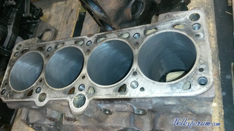

Inmiddels ligt alles in delen uit elkaar bij het revisie bedrijf, is de schade opgemaakt en zijn de delen besteld....
Honen was niet voldoende, wordt geboord naar 1e overmaat, alle lagers worden vervangen, krukas slijpen / polijsten, kop volledige revisie etc.
De motor heeft toch wel wat te lijden gehad de afgelopen 27 jaar en bijna 300.000 kilometer. Maar er zijn verder geen rare zaken naar boven gekomen, en is het allemaal te maken....

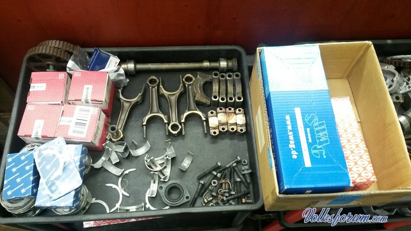

Onderdeeltjes aan het verzamelen om de boel weer op te gaan bouwen.
Van het revisie bedrijf het advies mee gekregen om na 1000 kilometer weer een olie wissel te doen. Maar was is aan te raden qua viscositeit voor olie in een G60?

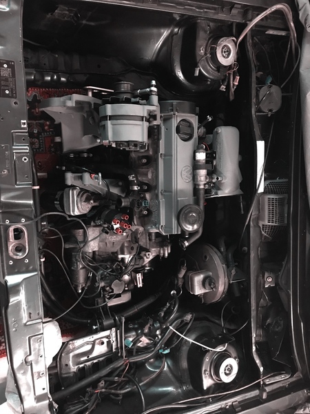

Het is hier "even" stil geweest. Wel af en toe wat gedaan, maar wat andere prioriteiten gehad. Sinds een paar weken weer aan de slag. De draad weer opgepakt.
