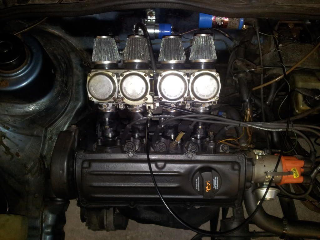

Nou het probleem is het volgende:
Heb dus de sproeiers uitgeboord met 1.5mm (zeg maar sproeier 150)
En met de filters er op hield ie volgas in, en begon ie iets te pruttelen.
Met de filters er af heb ik dat niet. Dus dan kon ik 2 dingen doen.
De sproeiers kleiner, of zonder luchtfilters gaan rijden.
Ik heb die boortjes niet zo liggen en vond het wel mooi geweest met telkens proberen. Dus vandaar nu die theefilters er op krijg ik iig geen blad in de motor. Het fijne stof zal die wel aanzuigen wat mischien niet zo best is voor de motor....maar daar heb ik niet zo veel moeite mee. Het is meer een 1.1 en wil ooit weer eens een dikke motor opbouwen voor het circuitracen. Dus het mag kapot :P
Ook hebben de rubbers van het filter een rand binnenin wat de carb al een heel eind afsluit, sloot bij mij zelf al het poortje voor 3/4 af voor de gasschuif.
Jij hebt hem gewoon prima afgesteld op de luchtfilters die je gebruikt.

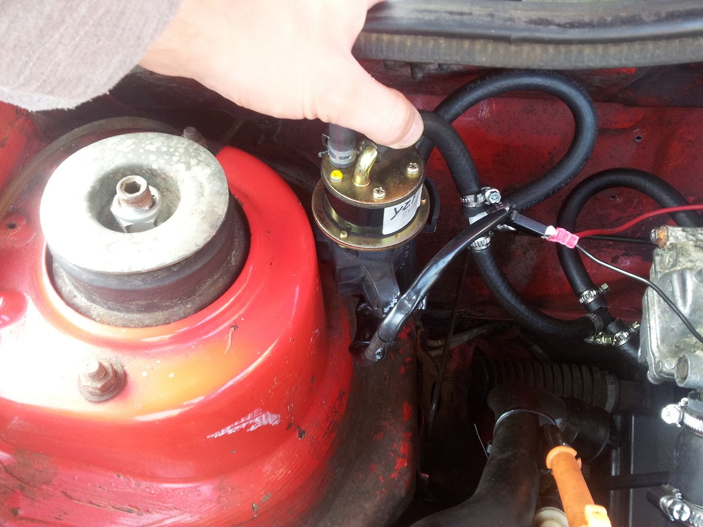

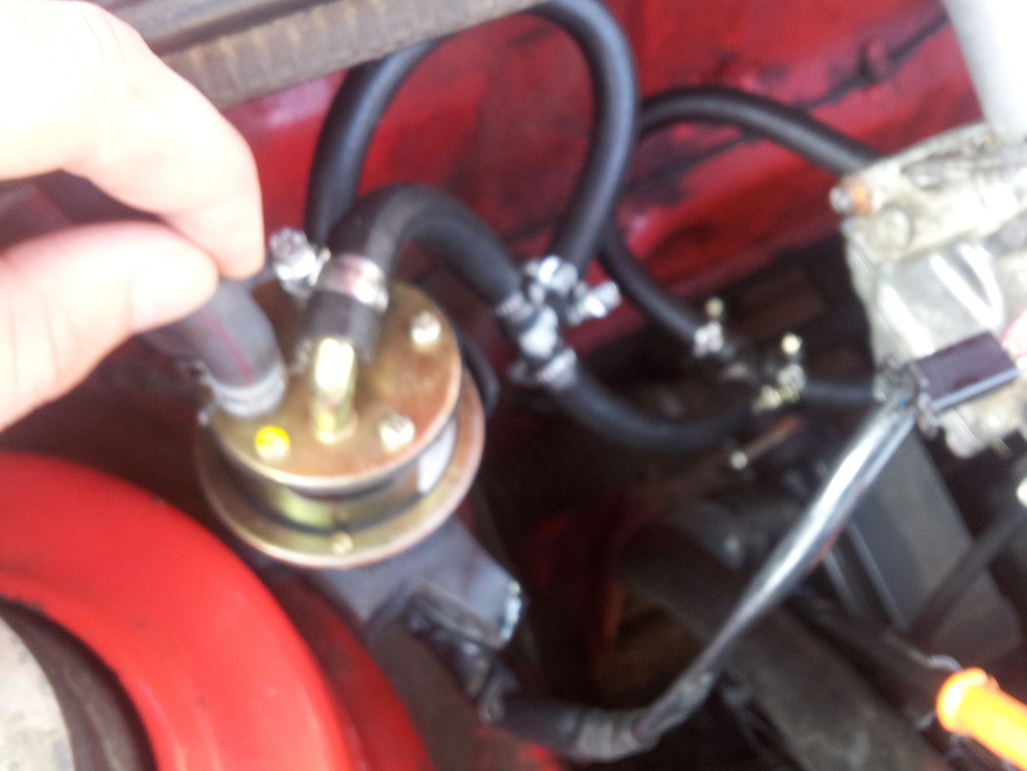

Ik had dit probleem ook met mijn pomp en heb een klein pijpje in de toevoer gedrukt zodat ie sneller stopt met pompen.
0.15 bar zou die moeten doen, volgens mij doet ie meer want hij drukte zo de vlotternaalden terug.
Jij wil nu een brandstofdrukregelaar monteren?

nou met het buisje in de toevoer van de leiding helpt niet dus ik ga een druk regelaar plaatsen alleen zoek ik nog een goeie druk regelaar weet een van jullie een goeie hoeft geen duur ding te zijn of een met een meter er op als ie maar zen werk doet en vanaf 0.1 bar kan leveren.

Ik heb nu een afh met cbr600 36mm op testbank gehad en 125,7pk. Niet slecht voor een 1.4.
PROBLEEM
Zowel met de Facet pomp als met een yamaha r6 pomp lijkt het er op dat ie geen brandstof meer krijgt na 5 a 10 min. Als ik de snelweg op rij en gas geef dan begint ie te stotteren en uiteindelijk valt ie zelfs uit.
Iemand een idee?

Zowel met een facet pomp als met de R6 pomp die ik er nu op heb zitten. Na een tijdje rijden (snelweg paar km) valt ie stil. Na even stilstaan en pompen loopt ie weer...wel vaak op 3 poten.
Kreeg eerder de tip om de vlotters te verbuigen. Doe ik liever nog niet. Zijn er andere mogelijkheden? Slangen zijn allemaal 6mm en 8mm, volgens mij is dat goed.

Daar zit volgens mij niets anders op dan je vlotters naar beneden te buigen, zo komt er net wat meer brandstof in de kamers.
Zou dat wel even op de werkbank doen met de pomp er naast zodat je kunt controleren dat ie niet overstroomt.
Ze moeten natuurlijk wel afsluiten als de vlotterbakjes vol staan.

heb je die r6 pomp nu aan gesloten met retour op het t- stuk ?
als dat een pomp is van een motor met carbs is dat niet nodig die stoppen vanzelf met pompen
