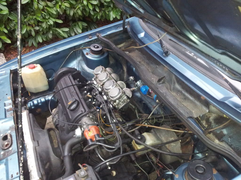

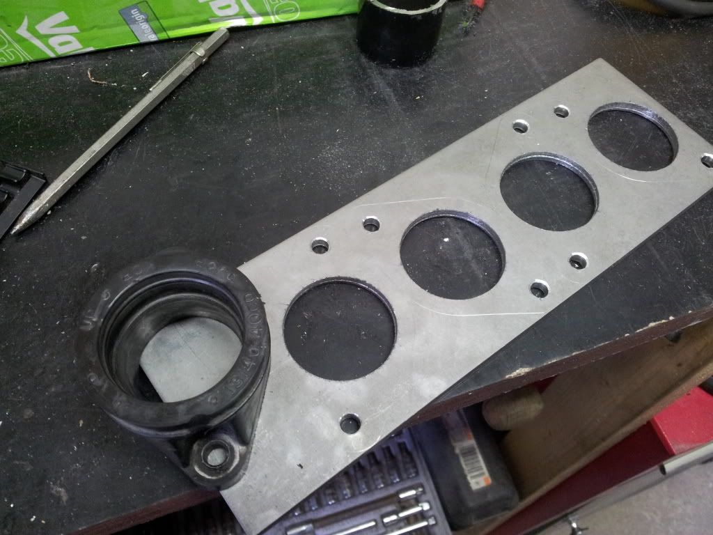

Heb mijne weer aan het lopen.
Het spruitstuk lichtelijk verbouwd ivbm de inlaatrubbers.
Het is er al met al niet mooier op geworden maar technisch wel wat beter als de slangen.
Begon met sproeier 100 en de remluchtsproeier dicht - te rijk.
Remluchtsproeiers terug geplaatst, liep al beter. Maar met inhouden bij deellast/volgas.
Sproeiers 117 er in, pruttelen/inhouden is over, maar bougies blijven grijzig/wit.
Dat wordt dus nog groter er in.
Mischien dan toch gelijk die 150 er in??? Denk zelf dat dat teveel gaat worden.
Ben iig weer blij dat ie loopt en start zoals het hoort. Volgende week grotere sproeiers halen en dan hoop ik dat ie het voorlopig probleemloos doet, want heb zelf al over een andere motor lopen denken met al die ellende :P
Had zelfs problemen met de pomp!!!
Deze moet 0.15bar leveren???? Mooi dat ie overstroomde en door bleef tikken.....
als ik zelf in de inlaatslang ging blazen kon ik NIET doorblazen. Dus de vlotters sluiten goed af. Die pomp levert volgens mij wel wat meer druk dan aangegeven, zullen ze de verkeerde pomp in de doos gestopt hebben? Heb het nu "tijdelijk" opgelost door een buisje in de slang te persen, dan stopt ie sneller met doorpompen.

Klein updatje van mijn kant.
Reedt met sproeiers 117 (ik dacht in het begin dat het 177 was :$ )
Hiermee te arm aan de bougies te zien.
Sproeiers besteld in 135 en 150, alleen passen ze niet.
Heb 4 100sproeiers doorboord met 1.5. Dus zou het nu een 150 sproeier moeten zijn (?) Hiermee loopt ie ook mooi, maar boven in toeren pruttelen, net alsof je in de begrenzer trapt.
Moet dus iets kleiner
Ga een boor 1.4mm kopen en boor daarmee de 117 sproeiers uit.
Naalden pas mee gaan klooien als ie stottervrij rijdt en de bougies netjes van kleur zijn toch???
Ik moet hier een hele lange smalle segeringtang voor halen omdat de segeringveertjes heel diep in de gasschuif zitten, heb hier dus ook nog niet mee geéxperimenteerd.
het 1100 is er iig een stuk van opgeknapt nu met de inlaat verder aangepast met flenzen. Rijdt veel beter, en mooier als met de std carb.
