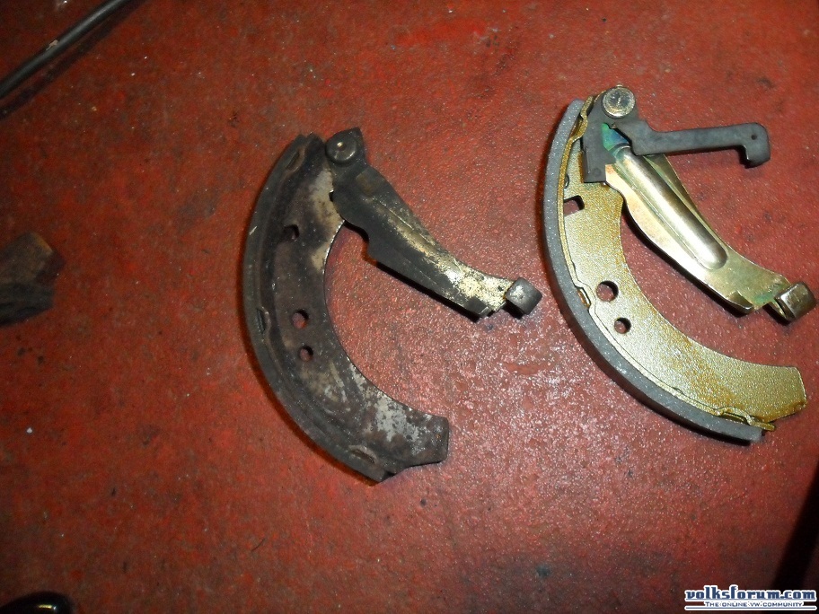

Dan nu weer het volgende: Ik heb in eerste instantie bij Bolku remschoenen gekocht maar deze bleken voor een modernere vw te zijn. Foutje, kan gebeuren. Inmiddels heb ik bij de Brezan nieuwe gekocht (aangezien de auto van voor 78 is heb je weer het oude model nodig). Maar nu zit er een extra hulpmiddel aan. Ziehier de oude en nieuwe configuratie. Misschien dat het voor de configuratie met automatische afstelling is? Dat heb ik niet namelijk.
Aangezien alle gaten wel op de juiste plek zitten zat ik eraan te denken om die extra flappen eraf te slopen en dan verder te bouwen. Of is dit onverstandig? Ik begin mijn geduld nu een beetje te verliezen namelijk.....
Daarnaast lijkt het lastig om de handremkabel te monteren. Het stukje waar de schoen tussen moet lijkt kleiner geworden te zijn. Kan dit te maken hebben met de veer om de handremkabel?

Oude remschoenen zijn toch ook nog wel goed ?
De nieuwe zijn ook groter ...

Ben net weer op expeditie geweest en uiteindelijk de goeie schoenen gevonden, woensdag zijn ze binnen. Dat ze groter lijken die nieuwe komt door de hoek van de foto denk ik.
Op zich zijn de schoenen misschien nog wel goed maar de oude zijn geklonken en de nieuwe gelijmd. Volgens het boekje is de geklonken versie versleten bij 5 mm dikte en de gelijmde bij 3.5. Oorspronkelijk zijn de geklonken versies ook dikker als ze nieuw zijn.
Punt is dat ik telkens moet stoppen met doorwerken omdat ik niet de juiste spullen heb. Maar je hebt gelijk. Het moet wel leuk blijven..... Aan de andere kant, hij is bijna rijklaar en dat wordt door stomme onderdelen nu telkens uitgesteld....

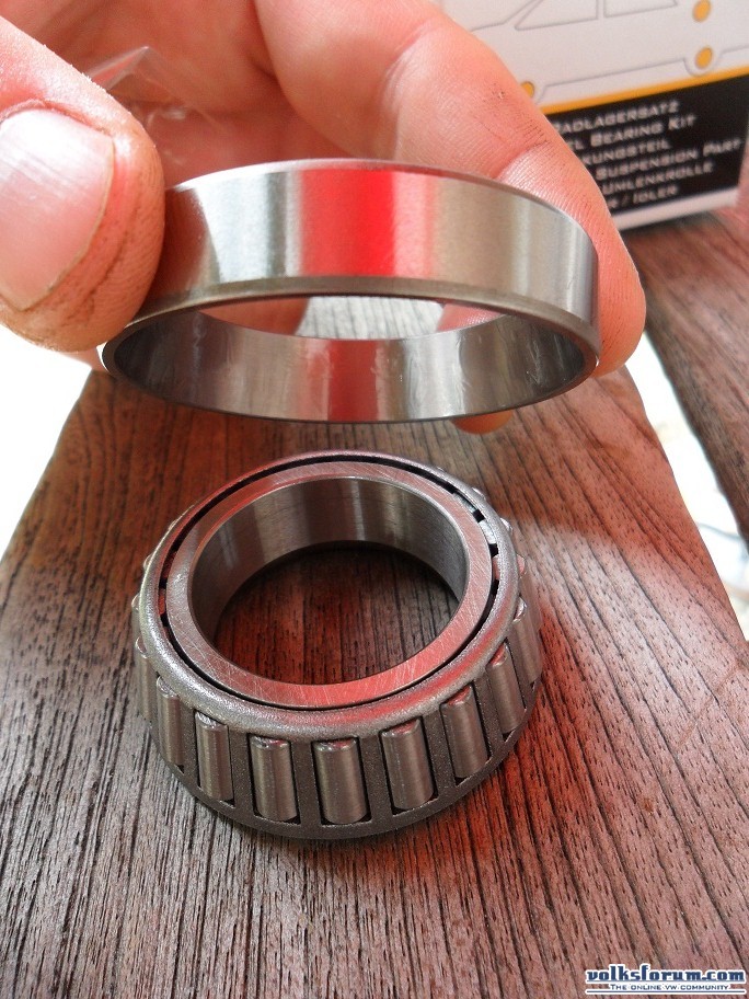

Daarnaast had ik nog een vraag over de lagers. Ik neem aan dat deze in de trommels geperst moeten worden (4 lagers in totaal)? Kan ik dit thuis zelf doen of heb je er een tool voor nodig. Ik heb zelf geen bankschroef bijvoorbeeld. Lijmklem misschien?
Daarnaast vroeg ik me af welke kant er eerst in moet? Ik neem aan de op de foto gezien, bovenste helft?
Wat voor vet raden jullie aan? Op zich is er een zakje vet bij de set geleverd maar ik dacht dat deze alleen voor aan de buitenkant was.

deze heb ik kort geleden nog geplaatst, maar idd eerst de bovenste ring.
ik heb het netjes geperst, het kan met een passende dop en een hamer,maar ben zelf geen fan van meppen.
of je als je het graag thuis wilt doen...
kun je ook de trommel de oven in mikken en lekker heet maken en die ring de vriezer in... dan valt het zo in elkaar...maar mijn voorkeur is idd ff persen

oede schaal er uit tikken met schroevendraaier..
dan nieuwe schaal in vetten dan leg je die op de plek waar die hoord te zitten en je tikt hem gelijk matig rond over de ring verdeeld er in met je oude lagerschaal
met een kunstof hammer al 10 talen zo gedaan van div auto`s geen probleem........ maar jij heb nieuwe trommel bedenk ik me nu dan pak je een dop van (sleutelset) die net zo groot als je lager schaal is en je doet net zo als hier boven beschreven is....

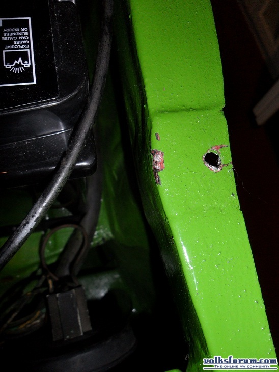

Vandaag wat kleine klusjes gedaan zoals het bijwerken van beschadigde lak. Als bijvoorbeeld de spatborden er straks op komen is het in ieder geval beschermd door een laagje lak en geen blank metaal.

Wat betreft de lagers, hoe warm zou je de trommels moeten stoken? Gaat dat richting de 200 graden of is dat te hoog? Anders kan ik dat makkelijk doen. Ik denk echter dat ik even bij een garage langs ga om ze erin te laten persen. Dit moet perse met de oude lagerschalen?
Dan nog een vraagje over het vet. Dit zakje vet zat bij deze onderdelen. Is dit vet genoeg om ook de lagers mee te doen? De lagers zaten bij deze onderdelen in het doosje dus ik kan me het voorstellen.

Vet in het zakje wat bijgeleverd is moet voldoende zijn. Verhitten zou ik ook niet doen, is in ieder gval niet de gebruikelijke manier. Inderdaad wat hierboven geschreven wordt, het is moeilijk om dit via een forum uit te leggen hoe dit moet, maar ik denk als je goed zoekt op google dan zal ook wel eens een beschijvin g staan hoe je stap voor stap een lager erin zet en voor jou het liefst met plaatjes dan zie je tenminste wat er bedoeld wordt en met een beetje gezond verstand kom je een heel eind.

Vind het wel wat weinig vet voor 2 lagers in een trommel. Als ik jou was dan haalde ik een vetpatroon bij de brezan (gewoon voor wiellagervet) of een andere automaterialenzaak. Het is niet duur en dan ben je gelijk klaar en kan ze lekker invetten. Succes...

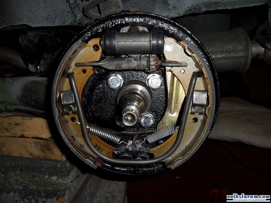

Het vinden van de juiste remschoenen heeft in iedergeval erg lang geduurd. Daarna was ik de trommel in elkaar aan het zetten, klaar om te ontluchten. Eerst even gecontroleerd of alle nippels goed dicht waren, breekt die van de remtrommel links af! Kon weer de hele trommel eraf. Toen maar de nippel gebruikt die in de verkeerd opgestuurde cilinder zat. Begonnen met ontluchten, hangen er nadat we klaar waren druppels aan de onderkant van de trommel.... Dus ik dacht dat de cilinders toch niet goed waren ingevet of iets dergelijks. Alles weer eraf, maar de cilinders waren droog. Waarschijnlijk waren de druppels resten van het ontluchten. Zeker weten doe ik het niet maar het pedaal is nu hard in ieder geval. Ik moet dus even in de gaten houden of het droog blijft bij de trommels.

Wat ik nog niet voorbij heb zien komen is hoe je de lagers dient in te vetten. Gewoon vet eroverheen smeren is niet voldoende, dan zijn ze snel weer versleten. Het vet moet je er in 'slaan', zodat het lager van binnen ook gevuld is met vet.
Neem daartoe een flinke klodder vet in je handpalm en sla het lager met je andere hand in dit vet, net zo lang totdat aan de bovenzijde tussen de lagerrollen uit mooie spaghettislierten van vet komen. Herhaal dit net zo lang tot het lager rondom helemaal gevuld is met vet.

Het intikken van het vet had ik inderdaad als advies meegekregen bij een andere vriend die bij de garage werkt. Hij heeft me ook precies uitgelegd hoe je die schalen erin tikt en dat was eigenlijk inderdaad zoals jullie zeiden.
Het intikken van het vet is niet helemaal gelukt maar ik heb het wel helemaal vol met vet gekregen.

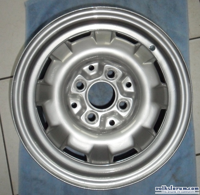

Voor nu:
Op deze manier heeft ie al veel te lang gestaan:
Maar nu staat ie hierop:
En de remmen zien er nu zo uit:

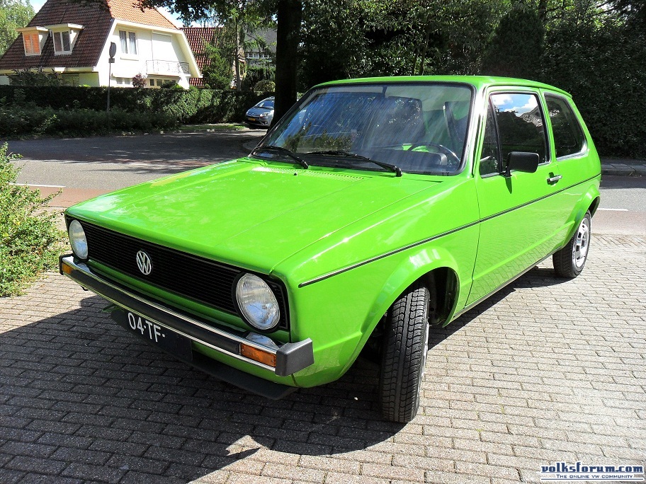

Goed nieuws! Donderdag voor de APK!!!!!!!
Zin in!
Buitenkant is af, alleen het interieur moet er nog in. Ook moet de antenne aan de buitenkant nog geplaatst worden...... FOTO's:
