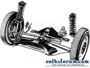

Nee, bij het type kever waar dit vanaf komt zit aan één kant het stuurhuis en aan de andere kant alleen een scharnierpunt. Deze 2 zijn dmv. een stang met elkaar verbonden, in het midden van deze stang zitten de spoorstangen die naar de fusees gaan bevestigd.
Mijn systeem gaat hier een beetje op lijken.

Hier: http://www.keversite.nl/fotoalbum/fotos/83963.jpg
Zie ik helemaal rechts het fusee (aan de draagarm gemonteerd. In het midden zie ik de schanierarm. Waar de pitmanarm/spoorstang aan zit. De stang (noem jij volgens mij de verbindingsstang) links op de foto, gaat die naar de andere schanierarm?
Maar dan snap ik wat je hier boven zegt niet helemaal. Daar schrijf je namelijk dat de 2 pitman-armen in het midden van de "verbindingsstang" bevestigd zitten. En midden als in boven de tunnel met de schakelpook er in en het balhoofd (zeg ik dat goed, weet ff niet meer hoe dat heet bij een kever).

Bij een 1303 heb je links het stuurhuis (met pitmanarm) en rechts een scharnierpunt (met pitmanarm) deze 2 zijn (bij een 1303) onderling met elkaar verbonden.
In het midden van die verbinding zitten (bij een 1303) de spoorstangen die naar het rechter en linker fusee gaan.
Mijn systeem is bijna hetzelfde, bij mij lopen de spoorstangen van het stuurhuis pitmanarm naar het fusee en aan de anderekant vanuit het scharnierpitmanarm naar het andere fusee en niet vanuit het midden zoals op het plaatje.
Op het plaatje is te zien dat het draagarm draaipunt en het spoorstangbevestigingspunt op één lijn boven elkaar liggen, dit heb ik in mijn systeem ook gedaan alleen liggen mijn draaipunten dichter bij het wiel.
Hopelijk is het nu een beetje duidelijker omschreven.
