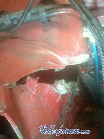

Hey?! Mijn motorkap staat aan de passagierszijde omhoog?!
Roest jonghu!! Scheur liep helemaal door tot aan het binnenscherm, dus ook helemaal af bij het schutbord

Auw!

heb ik ook al eens gezien bij een '76er golf 1 GTI, was de schroefkoker met strips vastgehouden omdat hij de kas uit was gezakt...

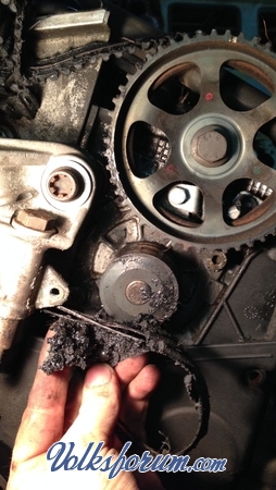

Vastgelopen waterpomp van een alfa 1.9 jtd 8v
Waterpomp is vastgelopen en daardoor is de distributieriem gesmolten.
