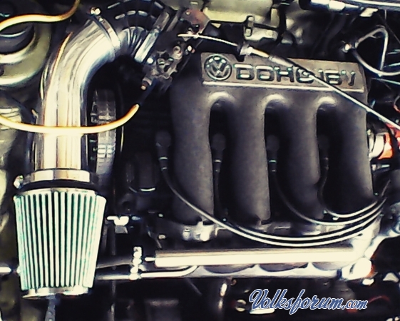

Old 21-02-2014, 21:31
Johan1982MK1's Avatar
Ff foto van proefopstelling:
Út Fryslân

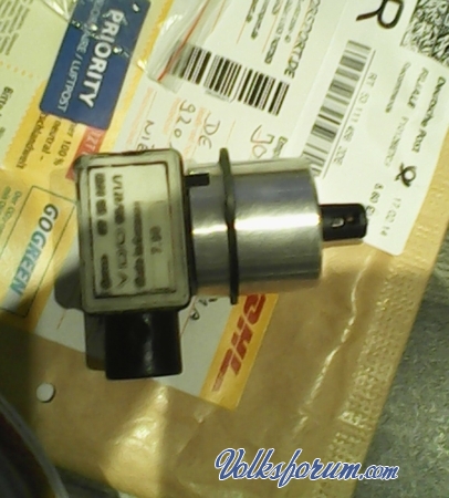

Vandaag co pot. Adapter erin gelast.
Eerst gaatje gemaakt.
Daarna afgetekend en gehecht en afgelast.
Viel me niet tegen. Ik had verwacht dat de gepolijste buis een wax achtig laagje had maar dat viel mee. Wou zonder probleem met wat toevoeg materiaal aanelkaar.
Alleen ff oppoetsen nog om de las heen
Út Fryslân

Old 22-02-2014, 19:08
Bedankt mannen
Was wel ff spannend. Moest in 1x goed
Aluminium is soms raar spul.
Út Fryslân

Old 22-02-2014, 19:38
Ron mk1 Ron mk1 is offline
Posts: 3,178
Mooi gelast hoor, dat heb je vakergedaan
  #300
Old 22-02-2014, 19:46
dat klopt Ron.
Enkele jaren geleden deed ik het regelmatig. Ook steigers wel gedaan en velgen e.d. maar ook rvs 304/316L Duplex, enz..
Tegenwoordig zit ik op de tekenkamer bij een groot rvs bedrijf maar het is heel handig dat ik t kan. En soms mis ik het ook wel. Ook het walswerk en verspanen. Heb je wat meer eer van je werk dan dat ik dat nu heb
