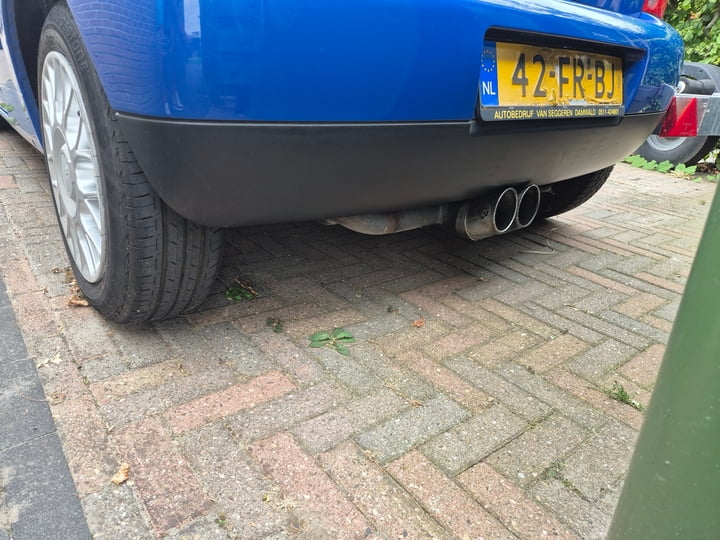

Voortgang van de Golf gaat goed.
De APK lijst is zo goed als afgewerkt. Moet alleen nog even een keer op de brug binnenkort omdat de uitlaat niet goed hangt.
Ondertussen heb ik nog een side project opgescharreld....
Een Lupo 1.4 16v (75pk) van 2000 met 217.000km.
Ik had in een opwelling geld geboden op marktplaats, toen belde de verkoper dat het bod geaccepteerd werd Een man een man, een woord een woord, dus opgehaald.
Het is een basis model, dus eigenlijk geen opties behalve BBS wielen en een Remus uitlaatje. Gister na 3x wassen ding was vies....
APK tot juni 2026, distributie van 2019 bij 170.000km dus dat is prima.
Even wat kleine gremlins verhelpen en een beurtje geven.
De motorkap is helemaal afgebladderd, dus is heb een ander besteld bij een sloperij. Verder is de roest en beschadigingen minimaal.
Mijn nichtje moet afrijden in September, als zij er mee wil rijden mag ze hem hebben. Zo niet gaat hij weer op Marktplaats.
