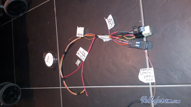

Net ff in elkaar gezet voor jongens van dubclub.
Ook g60 op ce1 kast
KABELBOOM OP MAAT vag only.

Sorry voor de off-topic, maar Stefan...waar vind ik zulke relaishouders die jij hebt gebruikt in die kabelboom?

Dat zijn gewoon originele.
Maar Roel, er zit hier toch een man op t forum die kabelbomen op maat maakt? Weet niet hoe m heet meer, maar heeft m ook gemaakt voor MArk zijn gele '79er met ABF. Moet wel op te lossen zijn nu, je bent zo ver!

Sorry voor off topic. Inderdaad rene zijn orginele vw relais houders met zekering houders er bij boven. Maar jij hebt toch een mk2 met een nieuw type zk kast ce2. Je 20vt kan daar perfect op draaien hoor.
