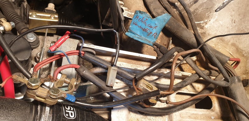

Niet dat jullie er veel aan zullen hebben, maar toch even een foto van de kabels die aan de batterij klemmen zitten.
Ik zie nergens meer een fiche in de motor ruimte hangen, waar ik deze zou kunnen inpluggen.

Hij hangt normaal bij je accu plus en ik zie dat daar inderdaad al een blauwe draad is doorverbonden. Even kijken waar die draden naartoe lopen.

Die rode krimpverbinders zijn niet origineel. Op een van de 2 hoor je jouw stekkertje aan te kunnen sluiten. Ik gok die die met die dikke rode in de mantel weg loopt...

Bedankt. Ik zal dan even nakijken waar deze naartoe lopen.
De draden ga ik ook eerst aanpakken, want er zijn er een paar half door.
Dus nieuwe kabelogen en stekkers aanbrengen.
Batterijkabels heb ik al (zie je links op de foto, en rechts achter, zijn 35mm2 dik, dus dat zal ook al een verbetering zijn.

Heb de kabels na gelopen en denk dat je gelijkt hebt.
De blauwe kabel die naast de rode dikke loopt naar binnen en ik vermoed dat ik die naar de fiche zie gaan in het instrumentenpaneel.
Dus heb de andere blauwe kabel gevolgd en die is er volgens mij niet meer.
Je kan zien op de foto dat er in het midden onderaan nog een kabel hangt. En je ziet dat er een kabel is afgeknipt en dat was een blauwe(zie je op de foto wel niet zo goed)
Ik zie de blauwe er ook nergens niet uitkomen.
Dus vermoedelijk denk ik dat ik die 2 blauwe aan de batterij mag uiteen doen, en daar mijn blauwe kabel van de alternator moet verbinden, aan diegene die naast de rode dikke?
En ik denk dat die kabels hieronder op de foto niet meer nodig zijn, zou dit kunnen dat die normaal aangesloten was aan de alternator van de eg motor?

Hij bedoelt stekker A, pin 16 achterop je zekeringkast.
Die gebeunde stekker lijkt qua bedrading inderdaad voor de dynamo geweest te zijn. Deze heb je dan niet meer nodig. Zorg voor een hele dikke rode vanaf de accu plus naar de startmotor en vandaaruit met een dikke kabel naar de dynamo. Dit is de originele route en de blauwe volgt die route normaal ook.

Zoals Roy al zei inderdaad pin 16 van connector A. Deze staat bovenaan deze pagina afgebeeld, op de connectorplug (of de zekeringenkast) staan als het goed is de pin nummers.
Voor de bedrading naar je startmotor minimaal 25 [mm2] pakken, geloof dat de startmotor van de G60 wel een hapje stroom lusten. Dan vanaf de aansluiting op de startmotor met een andere stuk kabel naar de B+ van de dynamo!

De G60 (start)motor mag je vanwege het aantal aggregaten aan de riem (servo, g-lader, etc) aansluiten als een diesel om hem fatsoenlijk rond te laten gaan. 35 of wel 50mm2 toepassen. Daarna met zeker 25mm2 verder naar de dynamo, zeker als je een 90A versie hebt.
