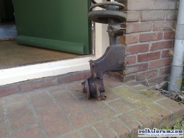

  #268
Old 21-04-2010, 19:05
Posts: 7,431
ff een foto van richard zijn schroefpootjes en een van mij 100, zoek de verschillen:
Golf 4 variant (tzt on air )
  #269
Old 21-04-2010, 22:48
Oudelut's Avatar
Oudelut Oudelut is offline
Posts: 2,077
Is het 'armpje' voor de stuurstang-bevestiging ook gelijk? Daar zat bij mij nl een verschil met poten die verder compleet gelijk waren...
Voor wat betreft de verschillen: die van Richard zijn geel?
  #270
Old 22-04-2010, 06:10
DÁ-BRT's Avatar
DÁ-BRT DÁ-BRT is offline
Posts: 2,817
Ziet er goed uit Martijn.
@Oudelut: Dat is ook wat ik bedoelde met de mogelijke afwijking in de stuur geometrie. De hoek van de stuurarmen.
Misschien de veerpoot op de naaf leggen en dan de hoogte naar de stuurarm meten bij beide poten.

  #271
Old 22-04-2010, 18:04
Posts: 7,431
als ik de S6 poten ga ophalen gaat er een oude veerpoot van mij 100, een schuifmaat en een rolmaat mee.....

  #278
Old 28-05-2010, 21:51
Marco's Avatar
Marco Marco is offline
Volksforum Crew - Elekit
Posts: 7,628
hoe zit het nou met de bevestiging voor de stuurarm?? Als ik naar de foto kijk zitten die bij jouw poot iets rechter, bij die gele lijken ze wat naar beneden te lopen.
Ben heel erg benieuwd
Passat B1 LS
Passat B8 Businessline R
  #279
Old 28-05-2010, 22:11
Posts: 7,431
vandaag de remblokken ontvangen en ff gemonteerd, buiten op straat in het zonnetje (weten de buurt ook wat ze kunnen verwachten )
@ bert: rustig aan ik heb geen haast
@ marco: heb een setje poten van the saint gekocht en die moeten omgebouwd worden naar schroef poten.
dan nog aandrijfassen (laten) maken en een 5 bak dus voorlopig nog wel even aan het hobbyen
  #280
Old 28-05-2010, 22:30
DÁ-BRT's Avatar
Posts: 2,817
Ja ja... als je geen haast hebt moet je niet zo pushen....
De buitenste homokineet die waarschijnlijk in jouw naaf past is niet pas op de originele aandrijfas. Ik heb dus hetzelfde probleem als jouw. Ik moet voor mijn boot ook van twee assen 1 goede maken. De buitenste homokineten met een stukje as mag je van mij hebben.
Heb jij toevallig nog een setje originele assen liggen?
