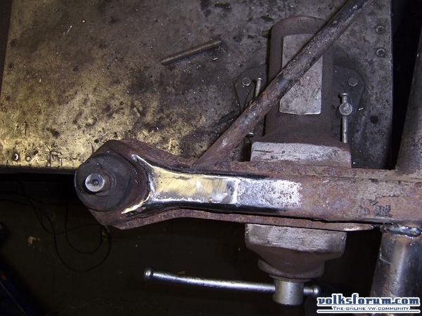

één van de Porsche draagarmen had een slecht stukje, dit moest dus gerepareerd worden.
Ze zijn minder slecht dan de fotos doen geloven.
Beide draagarmen zijn nu aangepast en helemaal afgelast.
Zaterdag komen de aangepaste 944 naven binnen, dan kan ik de breedte van de vooras bepalen en vandaar uit weer verder gaan met meten, meten en ........meten.
