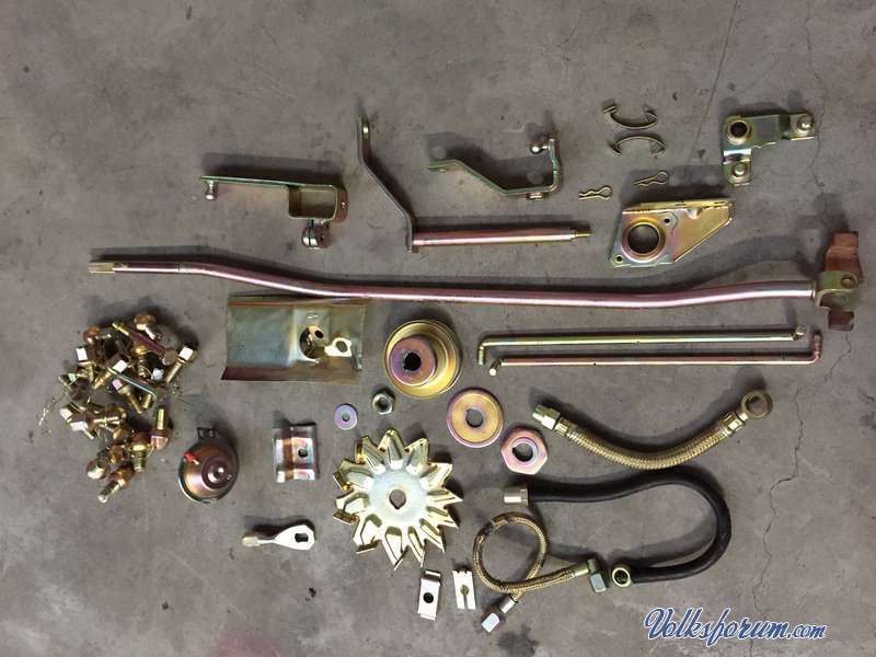

Ziet er super uit! Kun je misschien aangeven wat er allemaal origineel geel verzonken hoort te zijn?
Bijna alle kleine onderdelen(bouten, moeren, ringetjes etc) van je motor en aanbouwdelen zijn geel verzinkt. Ook grotere delen zoals je oliekoelerhouder en je versnellingsbaksteun zijn geel verzinkt. Verder heel je schakelmeganisme vanaf je pook tot de versnellingsbak. Je benzinetankbeschermplaat en versnellingspookhoesbeschermplaat. Ook de steuntjes waar je benzinepomhouder aan gemonteerd is en de houder van de drukaccumulator zijn geel verzinkt. En dan natuurlijk je deursloten en het sluitwerk van je motorkap en kofferbak. Ben vast nog wel het een en ander vergeten.

Zoals turbojo zegt dan heb je het meeste geelverzinkt
Hier nog enkele foto's veel succes verder

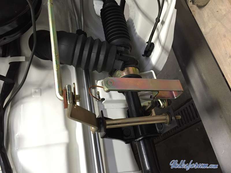

Schakel mechanisme ziet er netjes uit.

Ziet er echt uit als NIEUW. Zonde om er mee te gaan rijden. Klopt wel he, het hele schakelmeganisme in het geel verzinkt.

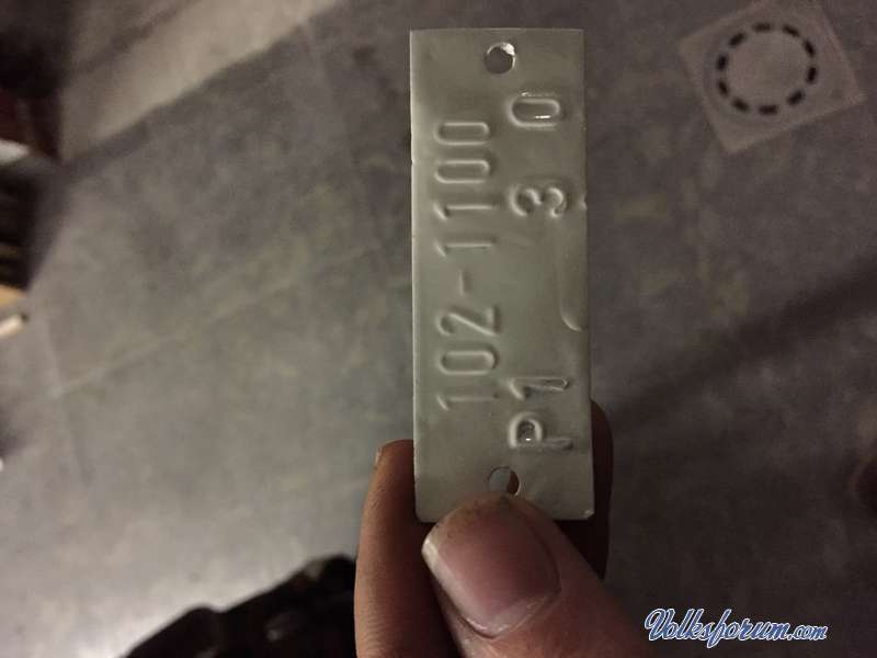

Iemand die exact weet waar deze hoort op de voorbouw?
Dus het hoort op de plaats van het zwarte plaatje te zitten?
Maar waar moet die zwarte dan?

echt niemand die me kan vertellen waar de plaatjes horen?
Waar zijn de experts
