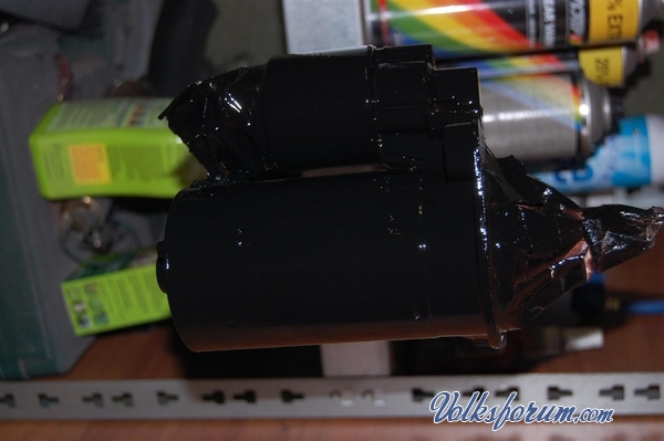

Vandaag de startmotor,draagarmen en de wiellagerhuis in de blanke lak gezet.
Samen met een aluminium U-profiel wat over de boven kant van me radiator
komt ter bescherming.
