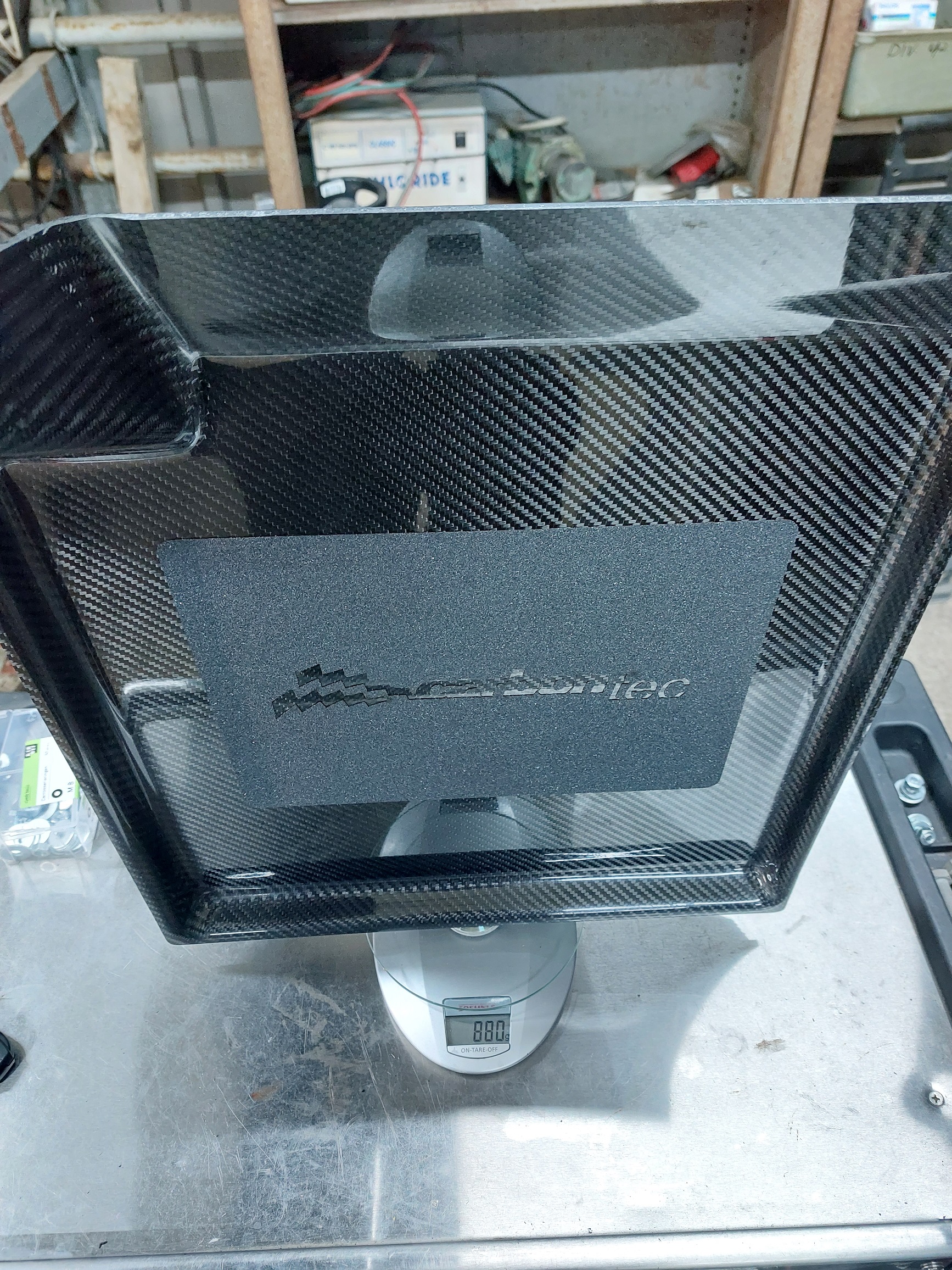

Ik was niet erg tevreden over de voetenplaat en steun aan de bestuurderskant. Het zat na verloop van tijd lossig en begon daarom het lakwerk te beschadigen.
Ik heb daarom alles er uit geknikkerd, weer netjes gespoten en voor een lichtere kant en klare carbon variant gekozen, en meteen de bijrijderszijde ook gedaan.
Totale gewichtsbesparing: 1,18kg!

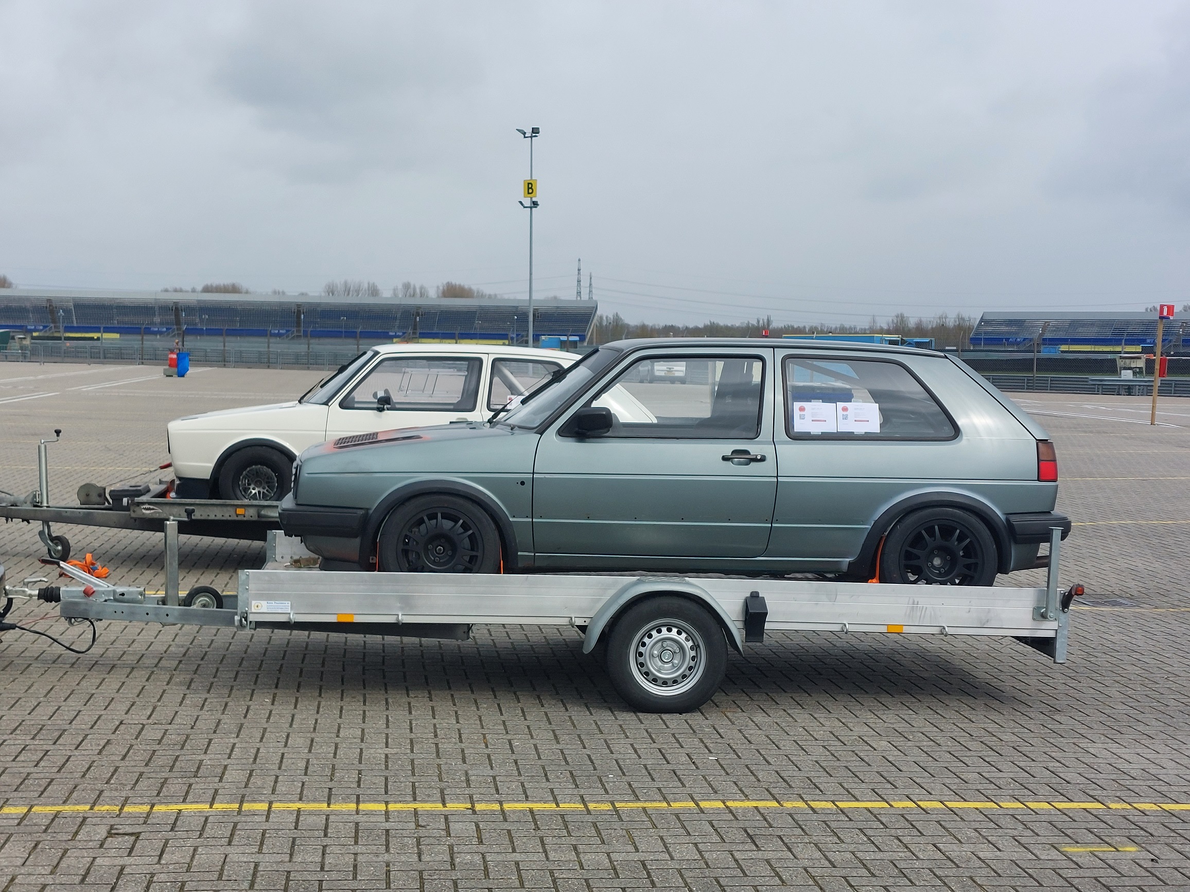

Trackday Time!
Afgelopen vrijdag weer naar Assen geweest voor een vrij rijden trackday!
De Donderdagavond ervoor was het behoorlijk gaan sneeuwen en het was dan ook een beetje een raar gevoel om de golf op te laden terwijl het sneeuwt.
De volgende ochtend lag er nog een dikke laag, maar toch besloten om heen te gaan omdat het rondom Assen een stuk beter zou zijn
René zou ook komen met zijn golf 2 en stond al netjes klaar op het paddock.
Later zou Stefan ook nog even komen kijken en een rustig rondje rijden in zijn Golf 7 GTI.
Het was maar een graad of 3, maar droog!
Ik was wat laat dus het was even snel een praatje, bandendruk checken en gaan met die banaan!
De eerste sessie ging verrassend goed, er was veel meer grip dan ik verwacht had en heb die sessie ook meteen mijn nieuwe PB neergezet van 2:02,7 Het was niet eens een superstrak rondje dus ik dacht wellicht valt er in een andere sessie nog meer te halen.

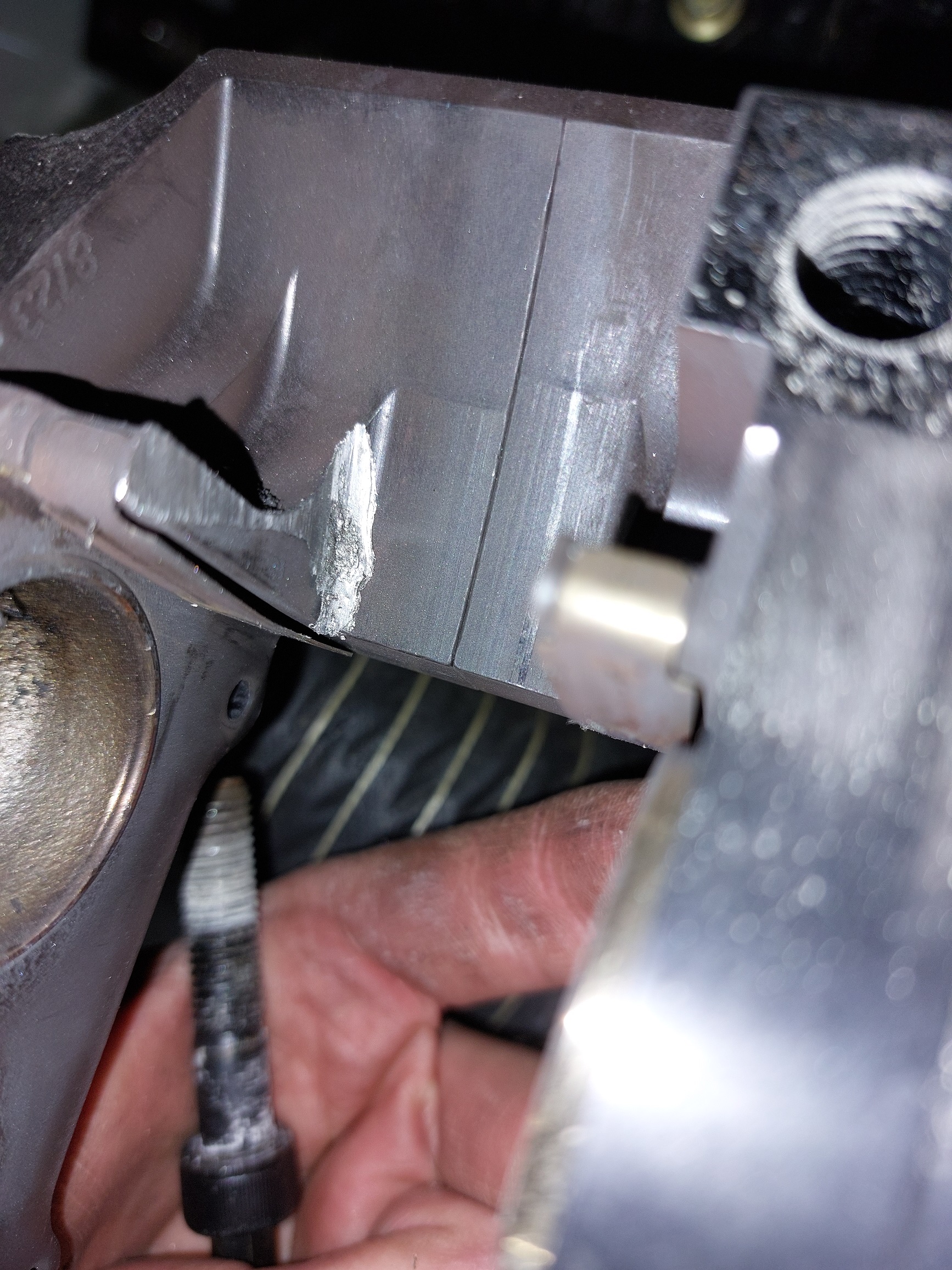

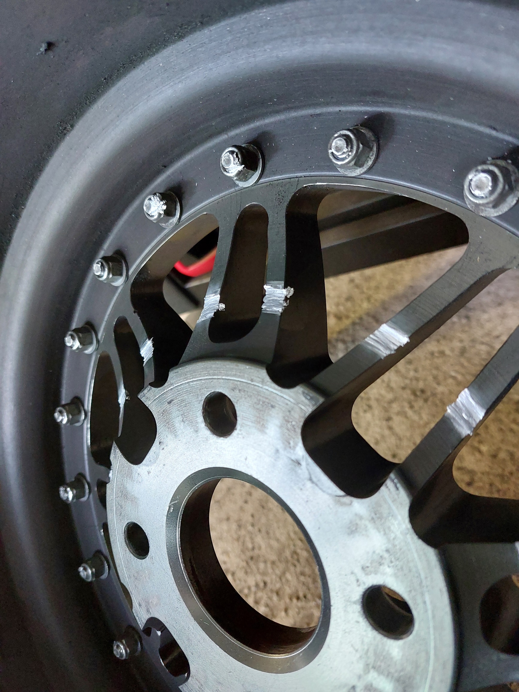

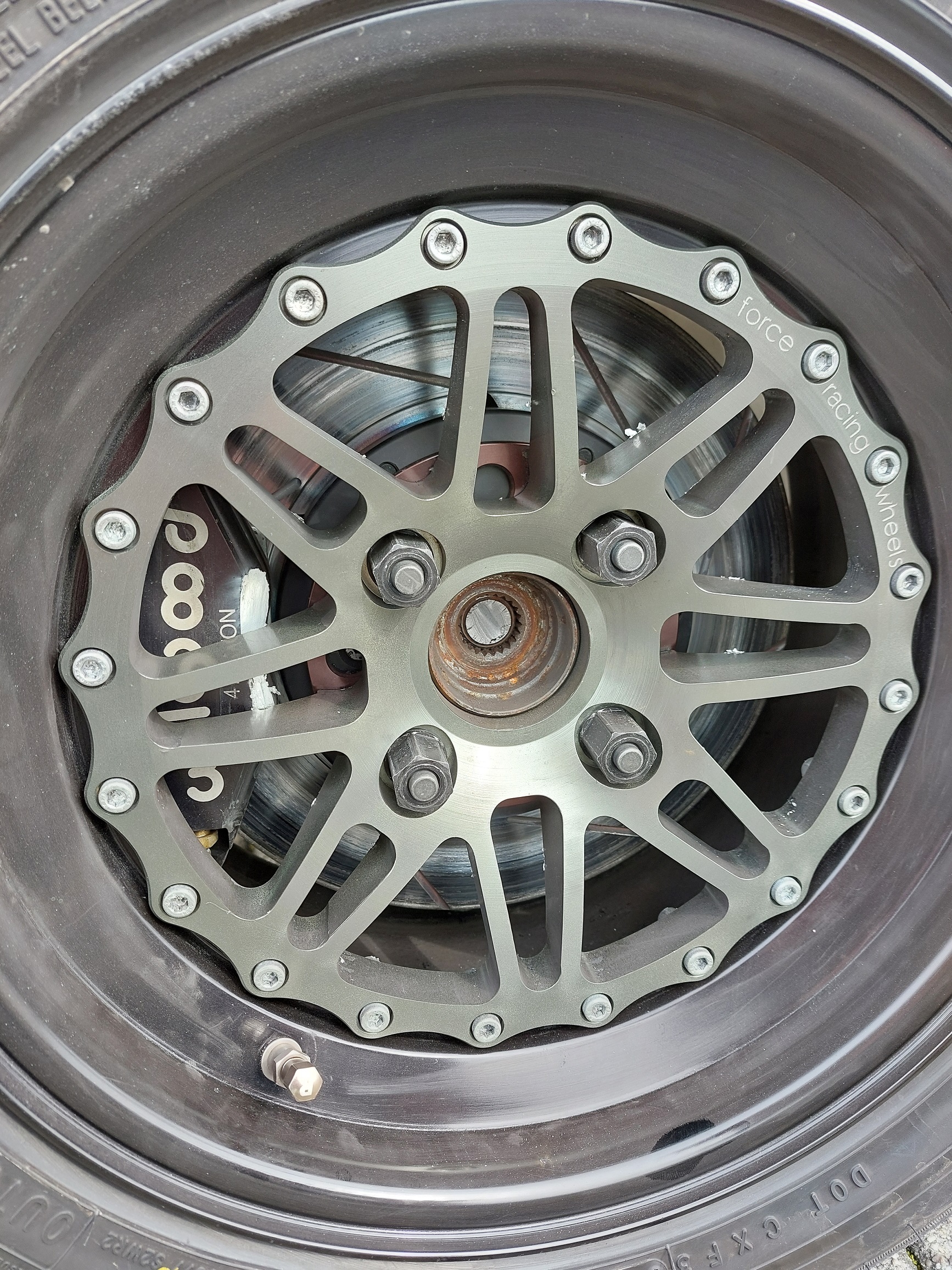

Echter na een ronde of 6 had ik een spannend moment net voor Ramshoek, de snelste bocht van de baan, waarbij de wielflens en homokineet zonder waarschuwing afbraken!
Ik heb de golf gelukkig nog op de baan kunnen houden, en het was ook net voor de pits dus meteen naar binnen gestuurd.
Het wiel werd nog aan de auto gehouden omdat de schijf nog in de klauw zat anders had de golf met zijn bek op straat gelegen
Hier het filmpje waarbij hij breekt:
https://youtu.be/GqXIBx8SgVA
Hier de hele sessie:
https://youtu.be/k_rmdrQwtNE
En de schade:
Ik reed al met 90mm homokineten ipv de 81mm versies.
Ik weet van andere snelle circuit golf 1's dat dit kan gebeuren. De golf 1 fuseesetup is gewoon niet sterk genoeg voor zwaar circuitgebruik.
Echter hebben die meestal nog wat meer vermogen of bredere banden.
Daarom was ik al bezig met de voorbereidingen voor een ombouw naar een golf 2 setup incl. fusees. Deze hebben grotere flenzen en homokineten waardoor dit een stuk sterker is.
Echter is er nog meer voor nodig om een golf 2 fusees goed te laten werken onder een golf 1 (denk aan geometrie bijvoorbeeld) dus wilde ik dit allemaal gaan voorbereiden en verzamelen en pas eigenlijk aankomende winter de ombouw gaan doen.
Ik twijfel nu een beetje of ik het eerst weer snel opbouw met golf 1 spul zodat ik nog kan rijden dit jaar, of dat ik meteen ombouw naar golf 2.
Je kan je voorstellen dat ik het vertrouwen in het golf 1 spul wel een beetje kwijt ben.
Tevens durf ik eigenlijk ook niet meer met dit beschadigde wiel te rijden, maar is een nieuw velghart ook niet met een paar dagen binnen zeg maar.

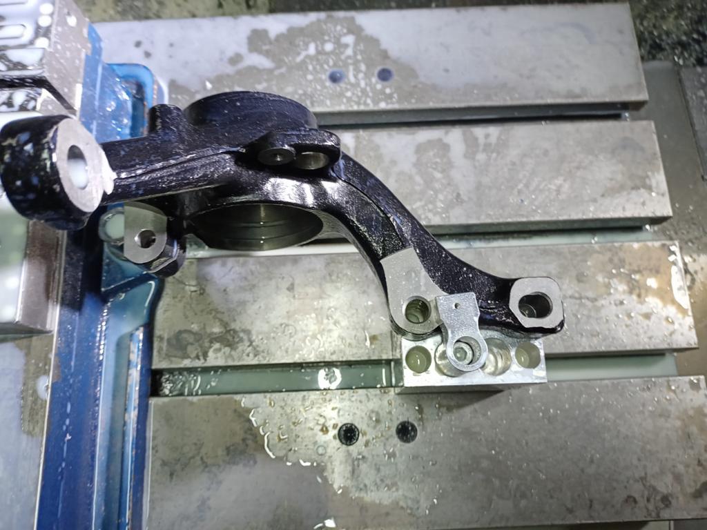

Ik zou inderdaad ombouwen naar mk2 fusees. Deze kun je nog versterken met schetsplaten, de stuurstok armpjes van een mk1 erop lassen is geen probleem het is mits de juiste materialen kennis /laskennis zonder problemen te lassen het is gietstaal. Zo al vele setjes gebouwd. Hier passen namelijk grotere wiellagers is dan mk1. En het belangrijkste, de Audi 200 askoppen passen er na afdraaien van Audi flenzen of draadvonken van de orginele flenzen zo in, dan heb je goede askoppen welke heel blijven.
Die route was ik inmiddels ook al opgegaan, alleen niet met de Audi 200 fusees en flenzen. Heb je daar misschien nummers van? Of is dit voor alle Audi 200's gelijk? Dan kan ik het zelf wel even opzoeken.
Ik heb nieuwe golf 2/3 fusees aangeschaft, deze heb ik inmiddels laten bewerken zodat ze op een golf 1 veerpoot passen. Het golf 2 fusee is namelijk iets breder en ook het gatpatroon komt niet helemaal overeen.
Daarna de scherpe overgang afgerond om piekspanning tegen te gaan:
Verder nieuwe fuseepen-verlengers binnen laten komen, dit geheel ligt nu bij de lasser om aan elkaar gelast te worden.
De positie van de stuurarm is op het golf 2 fusee in hoogte en breedte ook anders. Voor de breedte gebruik ik langere stuurarmen.
De stuurkogels shim ik in de hoogte uit om daarmee het bumpsteer zoveel mogelijk weg te nemen. Dit moest sowieso al i.v.m. met de fuseepen-verlengers.
Qua hoogte van de stuurkogel komt het nu juist beter uit dan met de golf 1 fusees want daarmee kwam ik qua ideale hoogte precies in het midden van de stuurarm van het fusee uit, maar je moet hem natuurlijk boven of onder de stuurarm bevestigen, dus kon ik nooit volledig het bumpsteer wegnemen.
Die van de golf 2 is een stuk lager dus moet dat nu theoretisch wel kunnen.
