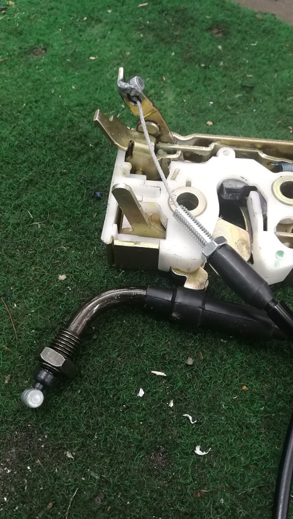

Deuropenersysteem voor de binnenzijde aangepast. Ik had dit via het vergrendelingsknopje gedaan waarmee je de deur normaal gesproken op slot doet, maar dit werkte in de praktijk toch niet helemaal lekker / veilig. Ik heb nu gebruikt gemaakt van een gaskabel van een scooter, die de juiste uiteindes en lengte had:
Kabel aan de het deurslot + het andere uiteinde:
En zo ziet dat er nu uit, moet alleen nog een grotere, iets comfortabelere lus aan:

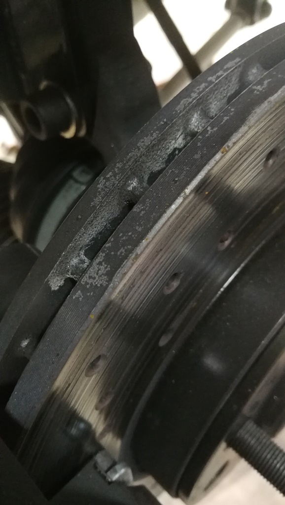

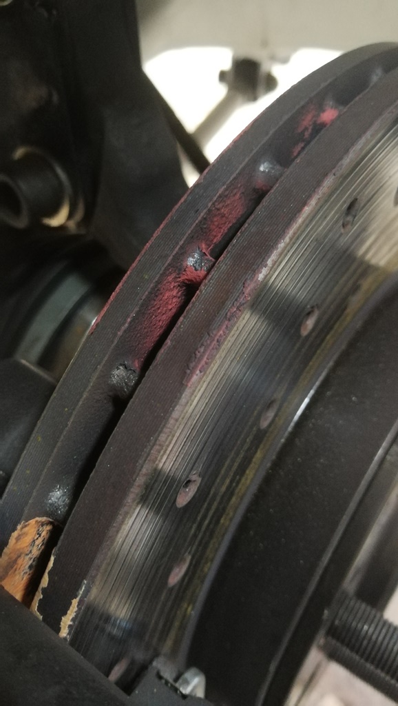

Omdat de DS2500 remblokken het niet volhouden op het circuit (niet consistent) en zeer snel slijten heb ik in overleg met Momentum Motor Parts (leverancier van de remmenset) nu Wilwood BP40 remblokken, deze zijn een stuk meer circuit georiënteerd en kunnen meer warmte hebben. DS3000 zijn niet beschikbaar voor mijn klauwen.
Om wat meer data te verkrijgen zijn ook de schijven voorzien van een speciale lak die verkleurd bij een bepaalde temperatuur. Dit is in 3 kleuren gedaan voor verschillende temperaturen. Zo kan ik zien hoe warm de remmen nu eigenlijk worden en daarmee bepalen of meer koeling vereist is en of de gebruikte blokken in een goed temperatuur bereik zitten:
Hier het verschil tussen de DS2500 en de BP40 blokken, let op die van de BP is in fahrenheit :

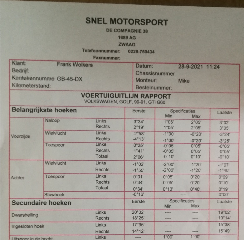

Topplaten van de veerpoten aangepast zodat ik nu maximaal caster kan instellen en tevens nog bij de inbusboutjes voor het camber kan. Het gat was eerst namelijk gewoon rond. Natuurlijk netjes weer in de lak gezet daarna
Dit heeft gewerkt want ik heb toch weer 0,7 graad meer caster. De setup nu:
Meteen ook weer uit laten wegen, ook omdat ik benieuwd was wat de golf na de aanpassingen weegt.
Het gewicht van de golf is nu met 20L brandstof, en t.o.v. de eerste keer ook een passagiersstoel + gordel, 723,5kg. Zonder brandstof komt dat neer op 709kg
Verdeling zonder ballast van de bestuurder:
Verdeling met ca100kg ballast van de bestuurder:
Tevens heeft de Golf weer een verse APK

Overigens ben ik wel benieuwd naar de prestaties van de BP-40.
In dit overzicht is de BP-40 niet duidelijk weergegeven maar de beste Wilwood compound (A) heeft nog steeds een lagere frictiecoefficient dan Hawk blue, MT-4, HT-10, HT-14, DTC-60 en DTC-70 blokken.
Ook Carbon Loraine komt er niet aan te pas en Pagid heeft geen frictiewaardes op de Y as staan
Als je de set met BP-40 wil bestellen (ik heb ook interesse ) moet je aardig wat bijlappen, daar heb je ook Hawk blokken voor. En dan kun je de meegeleverde BP-10 blokkies nog op straat gebruiken.

Bedenk wel dat hogere frictiewaarden ook steeds aggresiefer zijn op je schijven, dus slijten ook harder. Bovendien gaan je temperaturen meestal ook omhoog.
Als je een set zonder blokken wil of andere specifiek combinaties wil maken dan kunnen ze dat ook hoor bij MMP, Robin is heel behulpzaam!

Thuis heb ik de remmen nog even bekeken, om te zien wat de temperatuur verf had gedaan en hoe de blokken er na een trackday uitzien.
DS2500 na een trackday:
Verbrokkelt helemaal en is veel te warm geweest oor het blok. Deze slijten ook als een gek (circa 2 trackdays en dan zijn ze op)
BP40 na een trackday:
Niet afgebrokkeld en minder slijtage (dikte gemeten)
Ze zijn naar mijn idee wel verglaasd. Volgens Momentum Motor Parts zijn ze zeker tot hun limiet gebracht, maar niet erover..
Als ik kijk naar de temperatuurverf dan is dit het uitgangspunt:
Groen is grijs/wit geworden, dus minimaal 458 graden:
Oranje is geel geworden, dus minimaal 550 graden:
Rood is wat slechter te zien omdat de verf gewoon verdwenen is, maar wat er zit is nog rood/rozig, dus ik zeg deze temperatuur (630 graden) hebben de schijven niet gehaald:
Dus de schijven worden ergens tussen de 550 - 630 graden.
Als ik dan nog eens naar de grafieken van de blokken kijk dan zijn de DS2500's al ver over hun limiet:
De BP40 zitten dan ook hoog in hun bereik, maar nog wel in een goed bereik.
550 - 630 graden Celcius komt overeen met 1020 - 1170 graden Fahrenheit
Dat verklaart wel dat de BP40's een stuk consistenter aanvoelden. Echter zou een BP30 of een Polymatrix A compound wellicht nog beter geschikt zijn. Ook zie ik aan de sporen op de schijven dat de blokken agressiever zijn voor de schijven.
Voor mijn gevoel kan het geheel nog beter in ieder geval. Wordt vervolgd!

Ik vind de verkleuring van het oranje deel eigenlijk wel mee vallen (op de foto). Een graad of 500 is eigenlijk ook wel genoeg, ook een mooie temp waarop blokken werken.
In het echt is het grootste deel vrij licht geel, oftewel 550° geweest.
Maar goed ergens tussen de 500 en 600 zit het, wat prima is

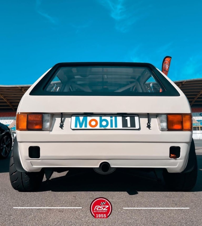

En nog wat mooie plaatjes van Assen:
