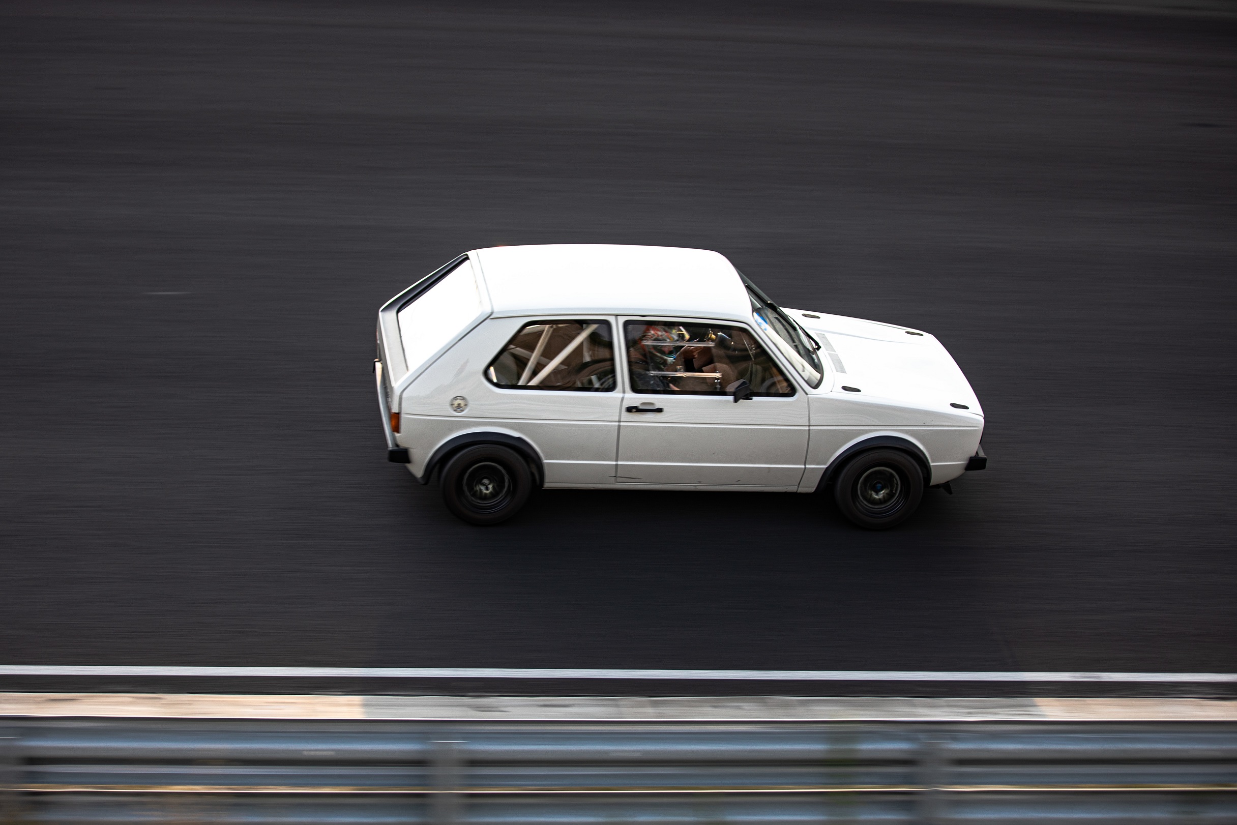

Als ik de video waar ik alleen in de auto zit, klok, kom ik nog op een verbetering van mijn beste tijd uit! Gaat om het rondje na start finish vanaf +/- 17:00 met 2x een slechte exit uit de voorlaatste bocht (verkeer) die invloed heeft op het gehele rechte stuk, klok ik deze met de hand op 2:03,9! Die Cayman is een GTS trouwens
De vorige beste tijd was 2:04,3 op naar de 2:02
En nog een lekker fototje:
