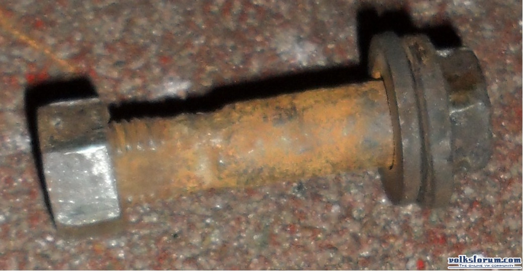

Gisteren heb ik bij een bevriende garage de veren van de veerpoten gehaald zodat de lagers kunnen worden vervangen. Nu ze toch uit elkaar liggen geef ik ze meteen maar even een verfbeurtje.
Verder zit er hier en daar nog redelijk wat roest dus er moeten weer onderdelen gehaald worden...
Voor die voorpoten:
-De veerschotels komen van de brezan
-de domlagers/axiaallagers/veerpootlagers komen van golf1onderdelen.nl
-de bouten moeten van de dealer komen (heeft iemand nog andere suggesties?)
-Algemene boutjes komen van de lokale ijzerwarenhandel
-De bumpstops komen van bolku (hier had ik eventueel ook de schotels vandaan kunnen halen)
-Het ontbrekende veertje voor op de remklauw komt weer van funcarnet.nl
Soms wordt je wel een beetje gek van het feit dat je zoveel winkels langs moet.... Maar goed.

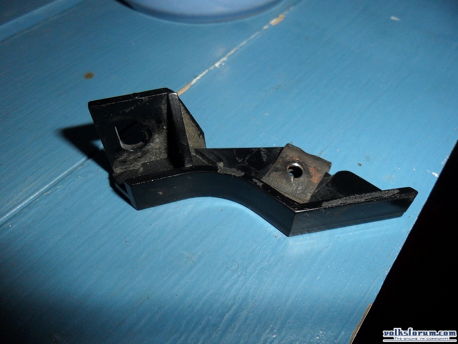

Weet iemand wat dit is? Komt uit het dashboard, waarschijnlijk in de buurt van de asbak.
