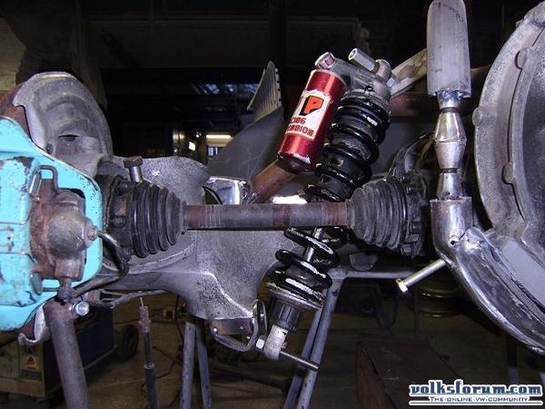

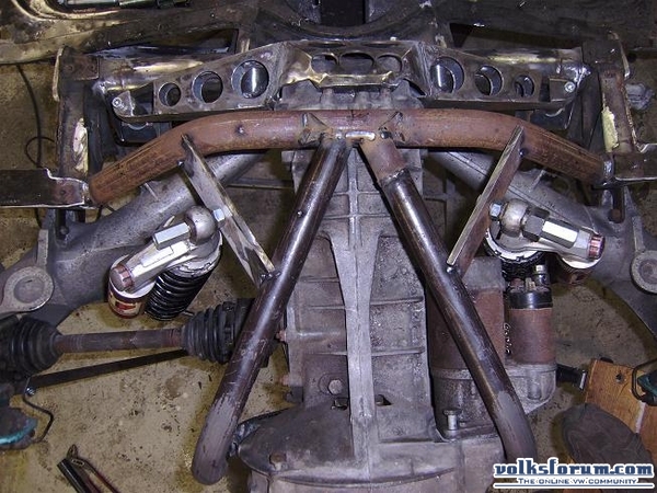

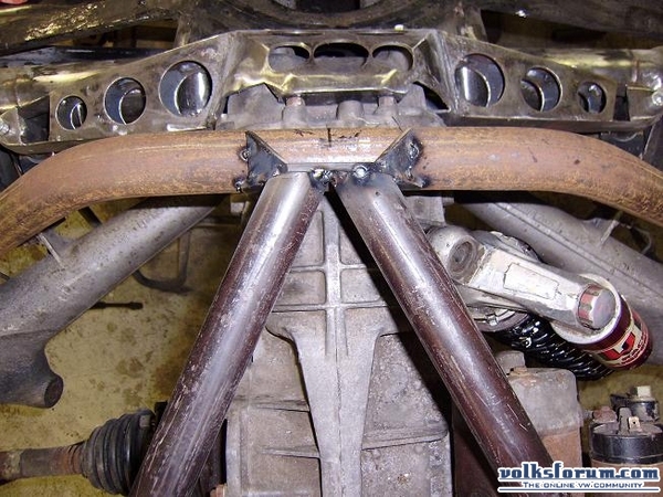

Weer wat dingen aan het proberen geweest. Omdat ik geen vorken meer aan mijn chassis heb zitten moet ik iets anders maken. Onder de bak door is ivm de IRS scharnieren geen ruimte, dus het moet over de bak heen. Boven over de bak is ook niet makkelijk omdat hier de startmotor al snel in de weg zit en ook de coilovers moet er nog een plaats krijgen.
Op de volgende foto's is mijn laatste plannetje te zien (plannen kunnen heel snel en vaak veranderen ), met deze set-up heb ik de bak-draagarmen en bovenste shock bevestiging gecombineerd, de armen lopen naast het koppelingshuis naar beneden en worden daar met een bout verbinding aan de steun die onder het kopp.huis doorloopt verbonden.
De buizen boven over de bak krijgen nog een bevestigings punt voor de pijpen van de rolkooi.
Paul.

Hoe word die gebogen buis onderaan je vliegwielhuis nu met je chassis verbonden?
Ben ook wel benieuwd hoe je, met deze schuinstand van de veerpoten, de veerpoten met de draagarmen gaat verbinden. Daar zit toch al draad ingetapt?
Voor de bevestiging aan de onderkant ga ik nog een steun maken die de schuinstand mogelijk maakt

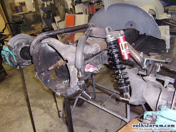

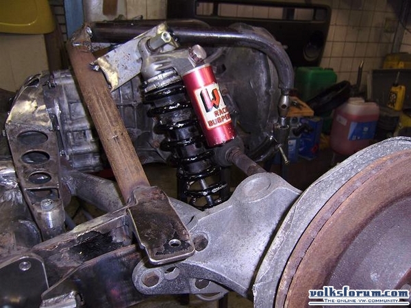

Gisteren begonnen met de bovenste schokbreker bevestiging. In eerste instantie had ik een kokerprofiel op met een gatzaag bewerkt, zodat deze mooi om de kooi viel, en aan de onderkant opengeslepen zodat de schokbreker er tussen zou vallen.
Na er even naar gekeken te hebben is dit ontwerp in de afvalbak beland. Nu heb ik een hele dikke strip op maat geslepen waar meerdere bussen met schroefdraad op gelast kunnen worden zodat ik verschillende montage mogelijkheden heb. De driehoek die nu onstaan is maak ik nog, voor de looks, met een stuk plaat dicht.
Ook rechts de strip op zijn plaats gehecht.
Ook aan een kant alvast een excentrische IRS bout gemonteerd, je kan hier je achterwiel behoorlijk mee verstellen.

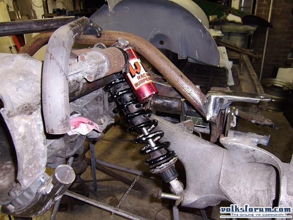

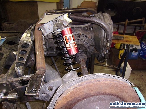

Weer eens verder gegaan met de achterschokbrekers.
Voor de bovenste bevestiging heb ik een gat geboord zodat dit gewoon met een bout en moer bevestigd kan worden, voor de onderkant heb ik een steun gemaakt die met het originele schokbrekerbevestigingspunt bevestigd gaat worden en waar het nieuwe punt onder de juiste hoek in zit.
Let niet op de (tijdelijk) gebruikte bouten en moeren
De bovenste bevestiging.
Het bovenaanzicht.
Met onderste steun gemonteerd (steun zit nog niet met een bout vast)
Close-up onderste steun.

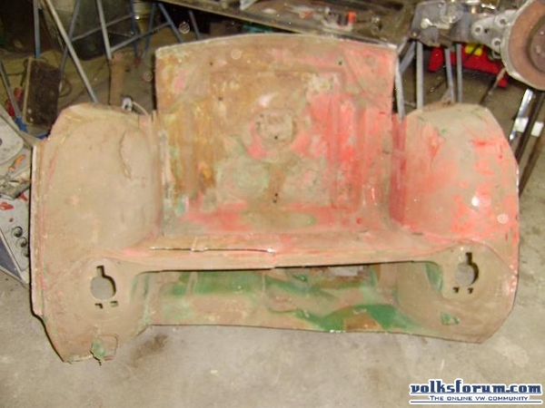

Na de vakantie en EBI#3 weer heel eventjes bij de kever geweest.
De startmotor, die ik in de US of A besteld had, was binnen, dus meteen even passen.
En nog net even tijd gehad om de onderste steun voor de rechter coilover te maken.
En tot slot nog even een sneakpreview van de voorwielophanging.

Is dat een binnenbak van een 1303 ofzo? Iig iets met veerpoten...
Word allemaal weer erg mooi!

Posts: 1,407
Nee, en nee.
Dank je.

Hmmz, jammer.
Maar ga je voor wel of geen coilovers gebruiken? Aangezien je die achter ook al hebt...
  #257
Old 08-07-2009, 21:35
Fahrvergnugen's Avatar
Posts: 1,407
Hmmz, jammer.
Nope, geen coilovers.
trouwens; je vorige gok was niet 100% fout, maar het heeft niets met 1303 te maken.
Jammer , het gaat veel mooier worden dan 1303.
