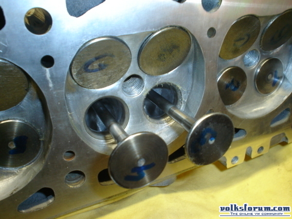

Inmiddels weer wat verder...
De kop is klaar,,gevlakt, nieuwe geleiders, bewerkt, en het verbrandingsruim bewerkt,,(ruggen tussen de klepzitting weg) en zetels gefreest.
Flens voor turbo (downpipe) + flensen voor tial wastegate .
Het spruitstuk ,,hier moet alleen de tial flens nog gelast worden.
Ook andere zuigers...
Lijkt me sterk genoeg
Het blok is nu bij het revisie bedrijf om te boren en honen,,tevens word de kruk gebalanceerd, ik verwacht hem half januari terug,,,dus het bouwen kan beginnen,,,na twee jaar verzamelen word het ook tijd
