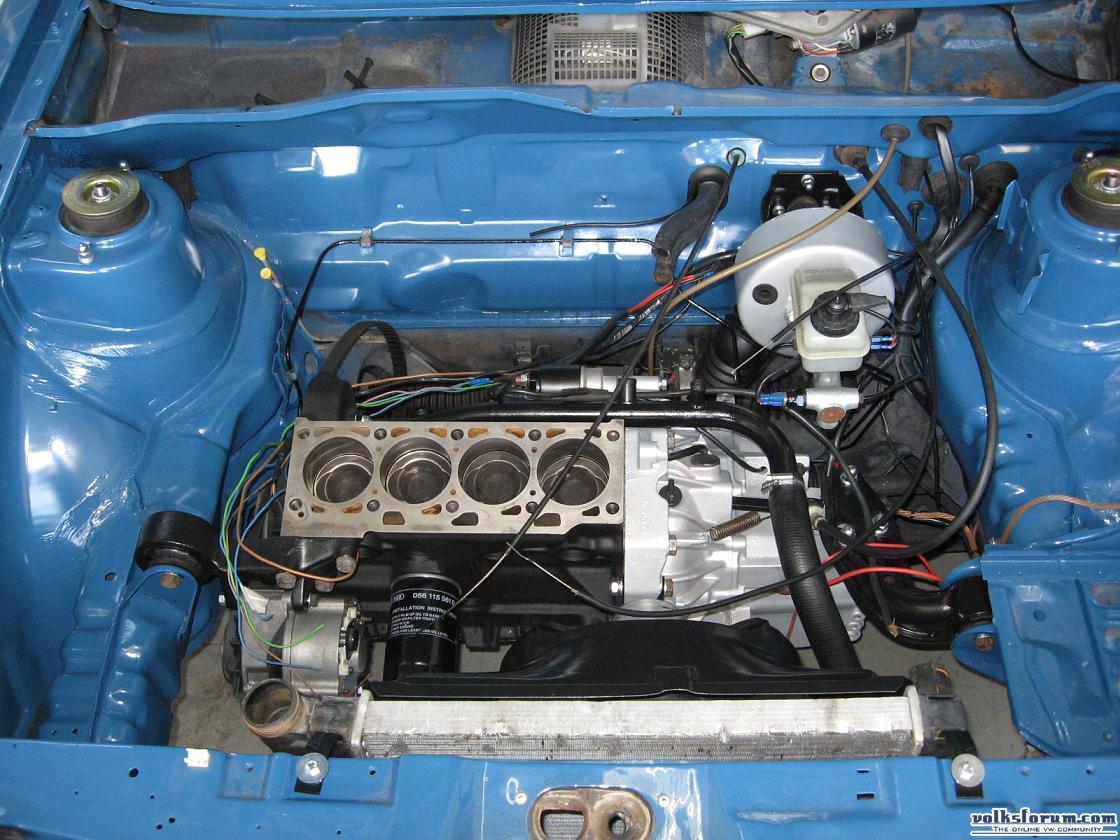

Vanochtend alles in de kleur gezet en het is best goed gelukt al zeg ik het zelf.
Het enige wat ik niet heb gedaan waar ik wel een beetje mee zit zijn de twee plekjes op de rand van de watervangbak. Maar heb deze stukjes wel kaalgetolt, in de fertan gezet en geprimerd en gespoten dus verder roesten zal het niet doen.

De computer voor de onsteking (hall-gever) zit nu in de auto en alle bedrading heb ik dus verlengt.
Alle bedrading voor de verlichting zit in het voorfront
Bobine zit onder de kokerbalk
Blok en bak zitten weer aanelkaar en startmotor en dynamo (beide gereviseerd) erop, en de bedrading daarvan vernieuwd
deze week gaat het blok er weer in en heb bericht van serge dat de inlaat klaar is en hopelijk deze week het koppie klaar

Telefoontje van Serge gehad en de spullen zijn klaar dus ga ik het zaterdag ochtend ophalen en dan zaterdagmiddag erop bouwen en hopen dat t werkt

Vandaag lopen zweten!!!
Kop erop
Carbs erop
Gaskabel gemaakt (moet wel weer opnieuw)
Brandstofleidingen erop gezet
Ontsteking gemonteerd
Koelvloeistofleidingen erin en afgevult
Olie erin
Distributie erop
En nog veel meer
Morgen vroeg ga ik weer verder met:
Bougies erin
Uitlaat eronder
Schakelstang monteren
En dan eens kijken of hij wil lopen, sommige dingen heb ik nog niet definitief gemaakt omdat hij eerst eens moet lopen en daarna de puntjes op de i zetten.

Hijs klaar, alleen heb ik geen bougies . Door het inlaatspruitstuk moet ik bougies monteren met een smalle schacht.
Dus morgenochtend weer verder.

Schiet allemaal niet op helaas.
Kep wel bougies kunnen regelen maar daar pasten de bougiedoppen weer niet op omdat de kopjes te breed waren en je kunt die er niet afschroeven zoals bij bougies met brede schacht. Dus heb ik ze afgedraaid en nu passen de doppen wel.
Maar nu het volgende: Hij loopt wel maar erg brak omdat hij aan alle kanten valse lucht aanzuigt en de reden hiervoor is/zijn dat de inlaatrubbers een maatje te groot zijn dus zitten ze erg ruim om de carbs heen en als ik ze goed aandraai dan gaan de klemmen helemaal in het rubber zitten om het vast te krijgen en hierdoor scheuren ze in.
De hartafstanden van de carbs en inlaatrubbers liggen niet tegen over elkaar. Dus helaas is het inlaatje op zijn zachtst gezegd niet goed inelkaar gezet.
Ik ga nu proberen om die afstanden eens gelijk te krijgen

Ik heb niet stil gezeten en ben al een heel stuk verder.
De inlaatrubbers heb ik aangepast en de inlaat zelf ook, nu passen de carbs er netjes op. Ontsteking ook mee lopen klooien.
Nu loopt hij netjes stationair en tot 3000RPM gaat het goed, daarna begint hij te backfiren, dus ploffen vanuit de de inlaatkelken op de carbs. Ik zou niet weten waar dat aan ligt, ik denk ontsteking dus morgen eens verder kijken.

Blok loopt nu best aardig, en reageerd zeer snel op het gas en tot 4000/4500 wil het wel en daarna sputterd hij en komt niet verder. Het backfiren is eruit. Dus stapje voor stapje....

Ik durf t bijna niet te zeggen:
Ik had de bougiekabels op de verdelerkap verkeerd zitten. Ik was in de war met de oude type ontsteking met contactpunten, dan zit cil 1 aan de voorzijde op de verdeler als distributie op tijd staat. Bij de GK ontsteking zit cil 1 180gr verderop
