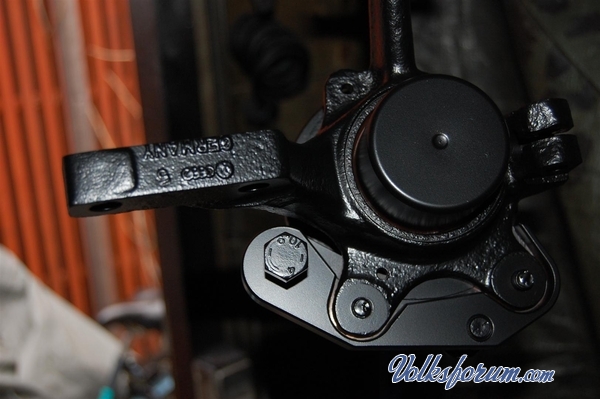

Vandaag de hele dag de wiellagerhuis geborsteld en geschuurd
Let niet op alle bouten maar ik wou de wielbouten en de bevestigings bouten voor de Girling 60 klauwen vrij houden van verf
het staat nu in de grond verf en lak morgen kunnen ze samen met de start motor en de draag armen van blank worden voor zien
O ja de dop van me remreiniger die ik gebruikt heb om ze schoon te maken
Past precies om de nieuwe wiellager zo dat deze ook lak vrij is

Mooi werk hoor!
Maar ik zou daar waar de remschijf straks op je flens komt te zitten, vrijhouden van verf. De remschijf moet direct tegen het metaal komen te zitten.
Waarom, zul je je afvragen?
Als je verfdikte niet overal precies hetzelfde is, krijg je straks problemen met het recht blijven van je schijven. Als er roest zou zitten idem dito. Dit is een veel voorkomende oorzaak van kromme remschijven, zelfs als ze nog vrij nieuw zijn.
Als ik nieuwe schijven plaats, borstel ik met de machine de flens waar de schijf tegenaan komt te zitten helemaal schoon en doe er een miniem laagje olie op (geen vet, nooit doen!). Dan blijft het redelijk roestvrij en je flensvlak is helemaal schoon en recht. Als je vet zou gebruiken heb je hetzelfde probleem als met verf, als je de hoeveelheid niet perfect aanbrengt, is het ongelijk.

Nee toch !!! dat wis ik niet
Poeh dat wordt nog een werk om dit netjes weg te halen zonder de boel te beschadigen.
Plannings matig ook zeer vervelend morgen moest alles in de blank.
Dinsdag ouder avond Woensdag avond verplicht met het meisje naar de stad
Maar bedankt voor de tip

Je kunt er beter nu achter komen als straks je nieuwe remschijven weer vernieuwen, ik kan het helaas niet leuker voor je maken nu, maar ik weet zeker dat je er weer overheen komt
